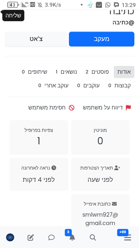

  • kasnikK kasnik
    @כתיבה יש מצב לקישור למקום הנ''ל?
    אשכרה שעה בפורום, וכבר הספקת לשכוח איפה זה?
