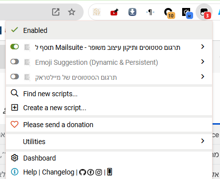

    כיצד מתקינים את הסקריפט
    1. יש להתקין את Tampermonkey – תוסף פופולארי לדפדפני כרום (ודומיהם), שמאפשר להריץ סקריפטים מותאמים אישית באתרים שונים. (@עדלאידע כתב כאן מדריך ברור ומפורט לתוסף).
    2. לאחר התקנת התוסף:
      • היכנסו לרשימת התוספים של הדפדפן.
      • לחצו קליק ימני על סמל תוסף Tampermonkey ובחרו: "Create a new script..." - ייפתח עורך הסקריפטים.
      • מחקו את כל התוכן הקיים.
      • הדביקו שם את הקוד המצורף.
      • שמרו את הסקריפט (Ctrl+S או דרך התפריט: קובץ > Save).
    בהצלחה!

            @מיכאל-הראל ריעננת את המייל?
            מה אתה רואה כשאתה לוחץ על האייקון של התוסף?
            ה מ 2 תגובות תגובה אחרונה
            • יוסף אלחנןי יוסף אלחנן
              הרוששיבע
              @יוסף-אלחנן כתב במדריך | תרגום הסטטוס של ה ✔️✔️ במיילטראק 2:
              ג''א מצטרף להודות על היוזמה.
              אך גם לי נשאר באנגלית, רעננתי, ואני רואה אותו דבר כמוך בתוסף.
                מיכאל הראל
                @יוסף-אלחנן כן אבל עזוב עשיתי בסוף את snov io
                תודה בכל אופן

                              תודה על התוסף הכ''כ שימושי!
                              מידי פעם המייל מחזיר את החתימה, אני מבטל את התוסף, מפעיל, מרענן, וזה חוזר לעצמו, השאלה מדוע זה קורה והאם אפשר לסדר את זה.
                              תודה מראש!
