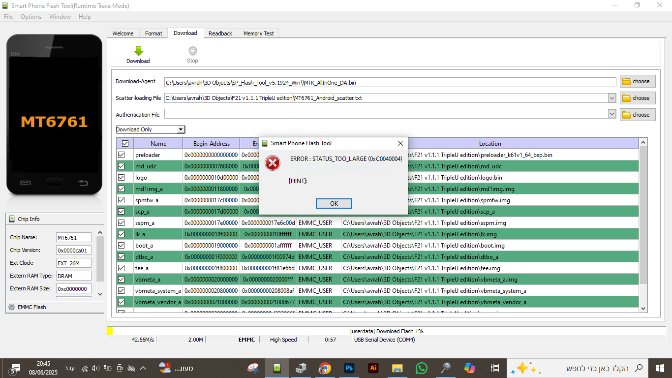

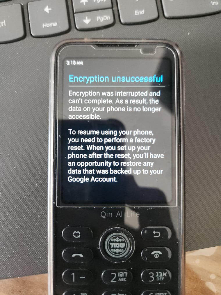

    אני מנסה לצרוב גירסה לשיאומי F21 PRO
    התוכנה רצה ומגיע ל 100% ואז מתחילה שוב, חלק נוסף, ואז זה נתקע מיד שמתחיל - קופץ חלון של שגיאה
    (שאני מדליק את המכשיר הוא מתחיל את ההדלקה ואז נתקע וכותב שיש בעיה בהצפנה)
    אשמח לעזרה, כרגע הטלפון מושבת

            @אבי-שוזר תעשה צילום מסך של השגיאה

              אבי שוזר
              @אלוף-תימן כתב בבעיה | תקלה בצריבת גירסא בsp flash tool:

                @אבי-שוזר אם זה הגירסה של האנדרואיד 13 תנסה להוריד גירסה אחרת ולצרוב רק userdata
                  לא זה הגירסה הרגילה.
                  וניסיתי עוד גרסה וגם אותו דבר
                  נתקע בחלק האחרון

                    תעשה איפוס דרך האופציה פורמט בתוכנה.
                    תעשה על מצב אוטומטי כמובן.
                    לא לוקח אחריות
