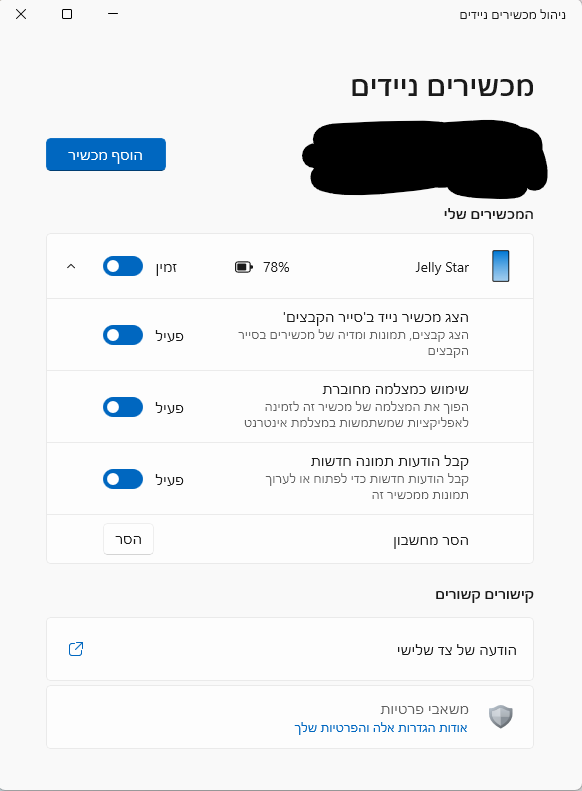

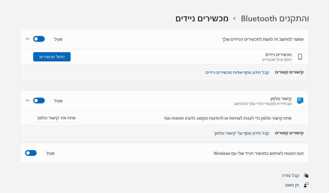

      והנה הפיתרון:
      להפעיל את אשר למחשב זה....
      כניסה לחשבון מייקרוסופט
      והופ..
      כמובן לאשר במכשיר גישה מלא לאיחסון

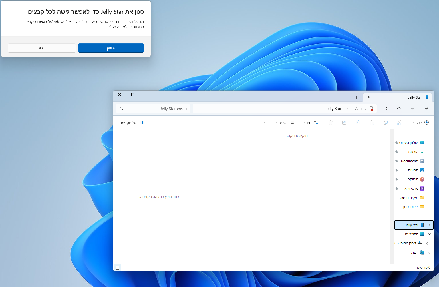

                                    kasnik
                                    @ezerphone
                                    זה הנתיב:
                                    C:\Users\USER\CrossDevice
                                    את USER תחליף בשם המשתמש שלך...
                                    עכשיו נפתחה ל האפליקציה הזו:
                                    איןו לי מושג מאיפה היא 😞
                                    עריכה: מצאתי מקור: 🙂
                                    https://www.elevenforum.com/t/ability-to-access-your-android-phone-in-file-explorer-begins-rolling-out-to-windows-11-insiders.27080/

                                      והנה הפיתרון:
                                      והופ..
