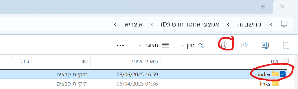

              התקנתי את גרסא 027 אבל לא עובד לי החיפוש (באיתור ובחיפוש בתוך הספר)
              האם יש פתרון לזה?

                @גוגו למחוק את תקיית אינדקס

                  איך מוחקים?
                  ואם מוחקים אז אפשר לעשות חיפוש?

                    נכנסים להיכן שהתקנת את אוצריא, בברירת מחדל זה כונן C,
                    נכנסים לתיקיית אוצריא, ומוחקים את תיקיית "index".
                    אח"כ דרך ההגדרות של התוכנה עצמה יוצרים את האינדקס שוב.

                      תודה רבה עזרת לי מאוד
