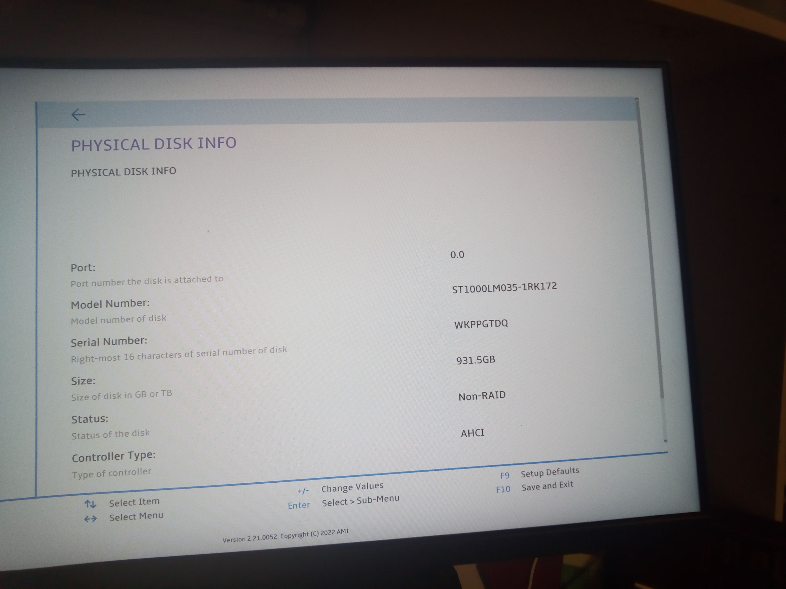

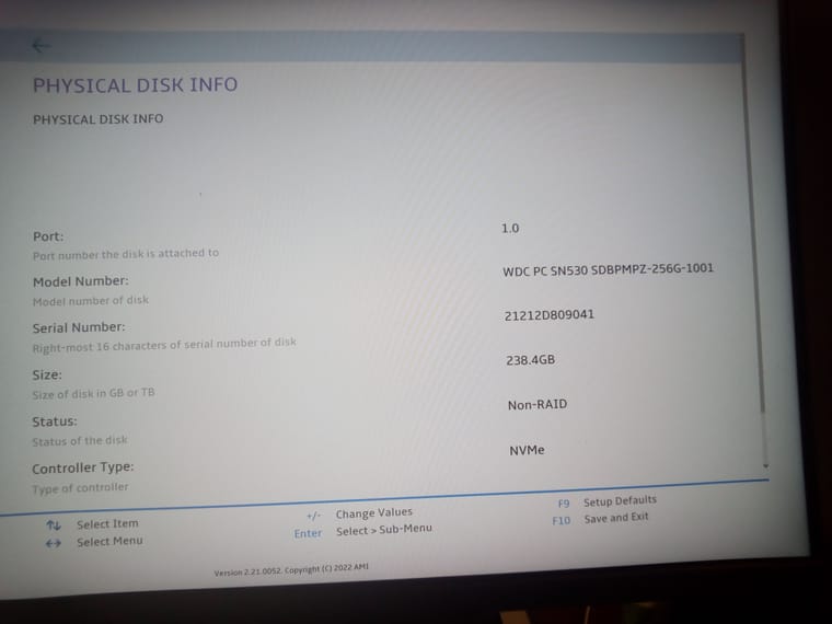

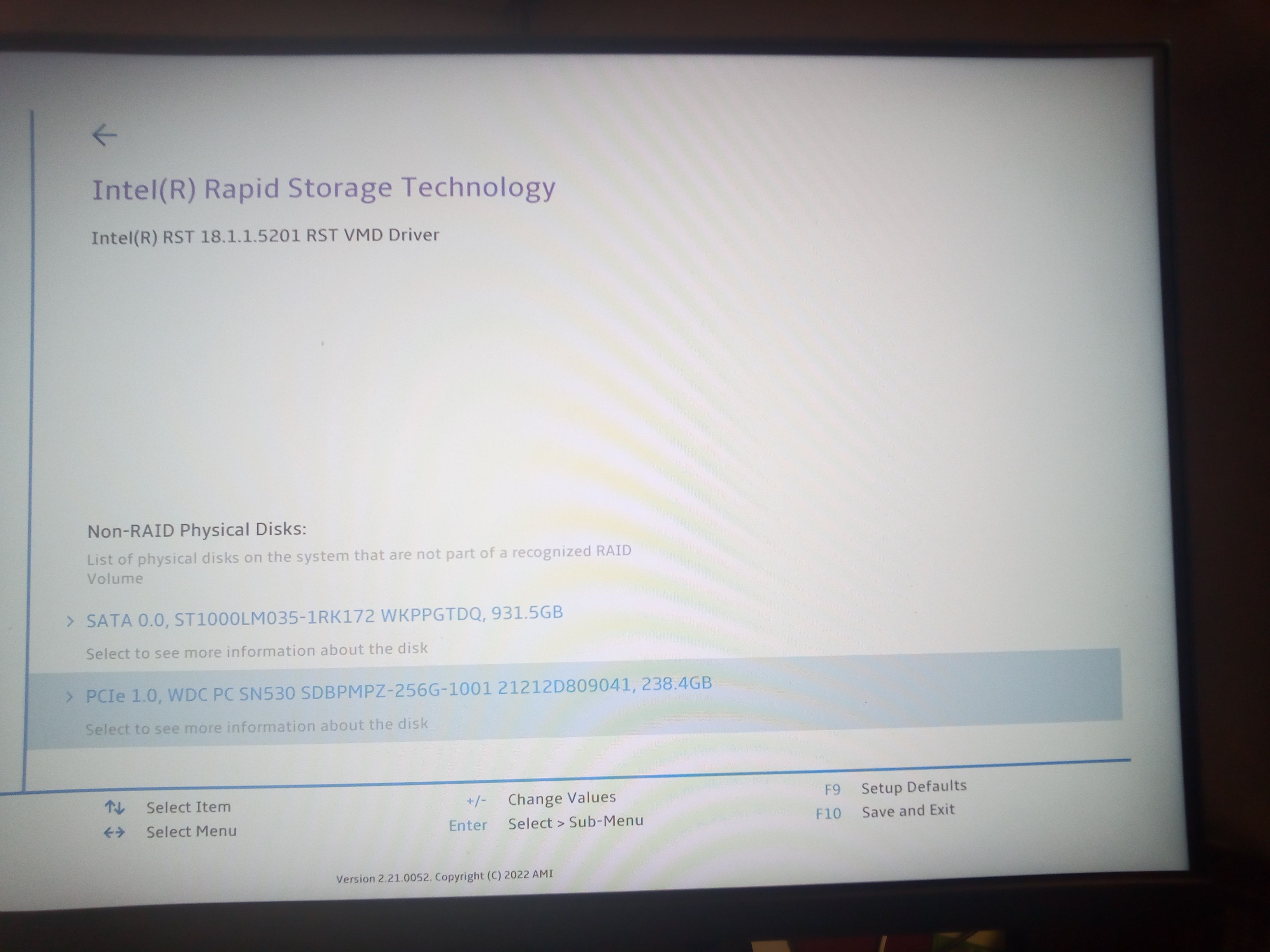

    יש לי מחשב נייח של לנובו ideaCentre aio 324itl6 שלאחר שכיביתי אותו ביום שישי הוא לא מצליח להפעיל את עצמו ונראה שהוא לא מזהה את הדיסק הקשיח
    זה מה שהמחשב מראה לי IMG_20250608_000119_532.jpg IMG_20250608_000133_570.jpg IMG_20250608_000059_419.jpg IMG_20250608_000147_606.jpg
    מה ניתן לעשות?

        @מחפש1 דווקא נראה שהוא מזהה 2 כוננים מחוברים.
        על מה מותקן הווינדוס? על הטרה או על ה 250?

          @מים-אחרונים נכון, וגם עשיתי בדיקת דיאגנוזה ומראה לי שהכל תקין, ובכל זאת שני הדיסקים לא מזוהים על ידי הווינדוז, וכשאני מנסה לעשות התקנה חדשה עם USB המחשב כותב שאין לו שום דיסק מקומי, וגם כשאני נכנס עם דיסק טכנאים מבחוץ, הדיסק לא קיים. וגם כשאני נכנס עם שורת הפקודה, אין שום דיסק
          מה עושים?????
          @משחזר-מידע עזרה בבקשה

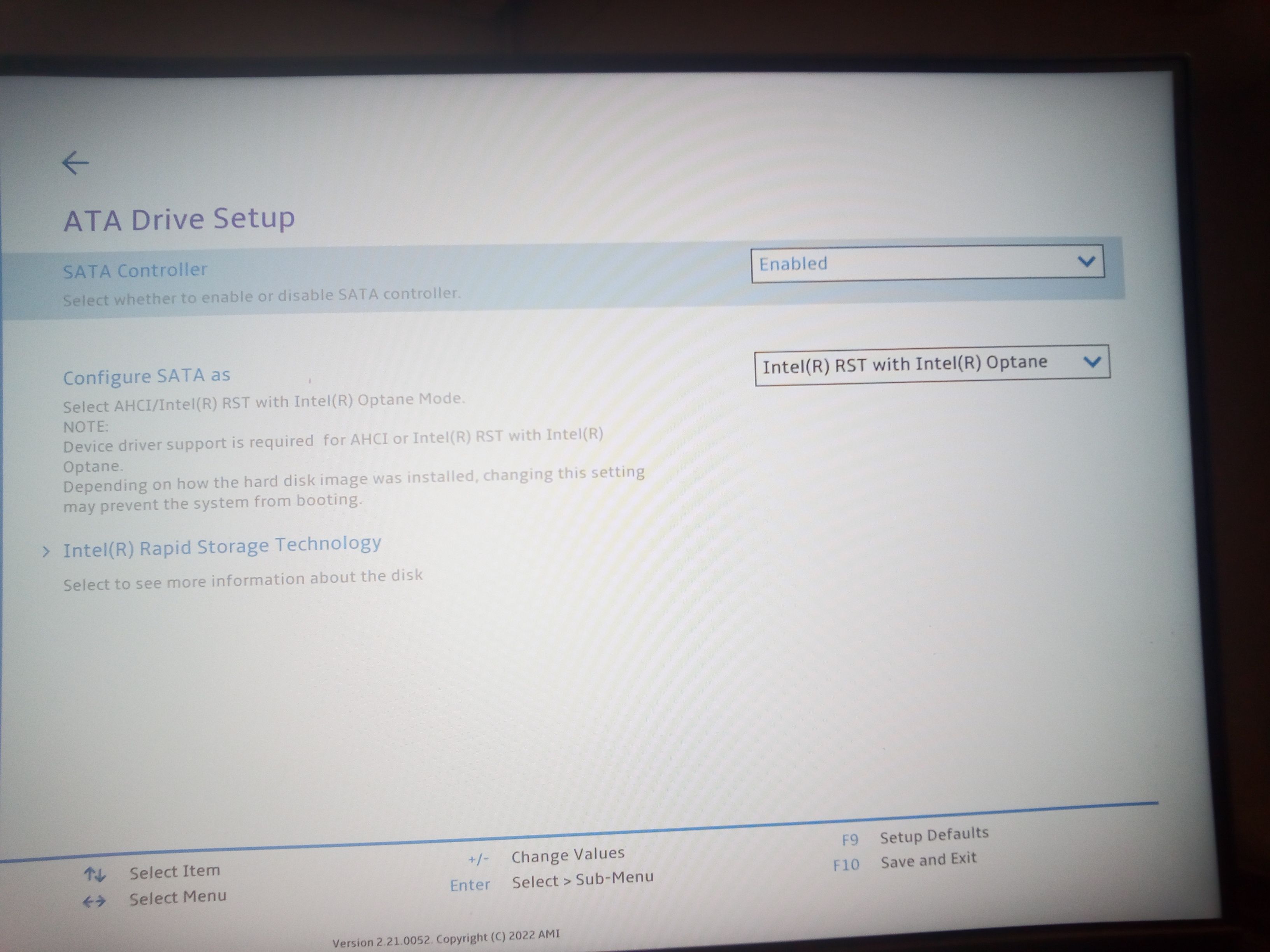

            @מחפש1 כתב בבירור | המחשב לא מזהה את הדיסק הקשיח:
            זה בגלל שאין לו דרייברים ל-RAID.
            לגבי עצם בעייתך, ראשית כל, האם בלחיצה על F12 (boot menu), בחרת בדיסק הקשיח WDC PC SN530?
            אם זה עזר, אתה צריך בהגדרות הביוס פשוט להחליף את סדר כונני האיתחול.
            אם זה לא עזר, בתמונה האחרונה, בשורה השנייה, תשנה במקום RST, ל-AHCI, ותפעיל מחדש.
            אם זה לא עזר, תשנה שוב ל-RST, ותכניס און קי של התקנת הווינדוס, בעת נסיון התקנת ווינדוס, במקום "התקן כעת", בחר "תקן את המחשב שלך" ואז נווט אל פתרון בעיות > אפשרויות מתקדמות > תיקון אתחול.

              מחפש1
              @אלישי תודה רבה. עשיתי כך ולא עזר.
              למעשה עכשיו כשאני נכנס דרך שורת הפקודה אני רואה את 2 הכוננים המקומיים וכותב שהם מלאים עד אפס מקום ולא נותן לי לעשות שם כלום. וכשאני מנסה להתקין מחדש דרך USB הווינדוס לא רואה בכלל את הכונן המקומי

                @מחפש1 כשאתה מנסה להתקין מחדש (מה שלא מומלץ לכאורה - בגלל איבוד החומר), אתה צריך להתקין דרייבר של RAID.
                אותו דבר אם תנסה להפעיל את המחשב עם דיסק טכנאים (שזה כן מומלץ במקרה שלנו), תצטרך להתקין דרייבר RAID ואז תוכל לראות את הכוננים.
                את הדרייבר שלך תוריד מכאן:
                https://pcsupport.lenovo.com/us/en/products/desktops-and-all-in-ones/3-series/aio-3-24itl6/downloads/ds550283-intel-rst-driver-for-windows-10-64-bit-version-2009-ideacentre-aio-3-22itl6-aio-3-24itl6-aio-3-27itl6
                ותכניס לדיסק אונקי תחת תיקייה VMD_DRIVER
                לאחר שתפעיל את המערכת עם דיסק טכנאים פתח את מנהל ההתקנים (לחץ על מקש Windows + X ובחר "מנהל ההתקנים", או הקלד devmgmt.msc בשורת החיפוש או בחלון "התחל").
                אתר את ההתקן הלא מזוהה או את בקר ה-VMD שמופיע עם סימן קריאה צהוב. הוא עשוי להיות תחת "בקרי אחסון" (Storage controllers) או "התקנים אחרים" (Other devices) עם שם גנרי כמו "RAID Controller", "Mass Storage Controller", או אפילו "Unknown device".
                לחץ באמצעות לחצן העכבר הימני על ההתקן ובחר "עדכן מנהל התקן" (Update driver).
                בחר באפשרות "עיין במחשב שלי אחר תוכנת מנהל התקן" (Browse my computer for driver software).
                לחץ על "עיון" (Browse) ונווט לתיקיית ה-VMD_DRIVER שהכנת עם הדרייברים. ודא שתיבת הסימון "כלול תיקיות משנה" (Include subfolders) מסומנת.
                לחץ על "הבא" (Next). Windows ינסה להתקין את הדרייבר מהתיקייה שסיפקת.
                אם ההתקנה תצליח, ההתקן יזוהה כראוי במנהל ההתקנים (למשל, "Intel VMD Controller"). ובסייר הווינדוס, שם תמחק כמה קבצים לא נחוצים או העבר לדיסק אונקי.

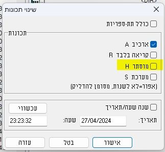

                            @מחפש1 טוטאל קומנדר לא מצפין קבצים, הוא מסתיר אותם.
                            האם עשית את זה:
                            2025-06-08 14_01_12-User^ - Total Commander 6.55 - Zapadoceska univerzita v Plzni.jpg

                                מחפש1
                                @אלישי כתב בבירור | המחשב לא מזהה את הדיסק הקשיח:
                                האם עשית את זה:
                                אני לא רק הסתרתי אלא גם סימנתי שהכל יהיה קבצי מערכת לקריאה בלבד (הכל היה בטעות כמובן) כך שגם כשניסיתי לשנות דרך הוינדוס לא הצליח. וכמובן כל זה היה עד לאחרונה. עכשיו אין לי כלוםםםםם

                                    @מחפש1 זה לא מצפין ולא עושה שום דבר.
                                    זה ס"ה דגלים שתוכל תמיד להחזיר לקדמותו.
                                    מה שאתה מתאר זו בעיה אמיתית ולא משחק בדגל זה או אחר.
                                    זה בעיה במערכת הקבצים עצמה או בהגדרת המחיצה, אבל זה לא אומר כלום על הבעיה הנוכחית שלך שהווינדוס לא עולה.
                                    כי כאמור זה בדיסקשיח אחר.
                                    מה שנוכל לומר זה שאותו תהליך/וירוס/באג שגרם לבעיה בדיסק D גרם לאותה בעיה בדיסק C.
                                    לעניינינו תצטרך להפעיל את המחשב עם דיסק טכנאים כמו שפירטתי לך, ואז נהיה יותר חכמים.

                                        מחפש1
                                        @אלישי עשיתי כמו שכתבת ולא נתן לעדכן כלום
                                          היה ל @חיים-יענקל-0 את הבעיה הזו כאן שהשורת הפקודה הראתה שהכונן מלא עד 0 מקום, אולי הוא יכתוב איך זה הסתדר בזמנו.
