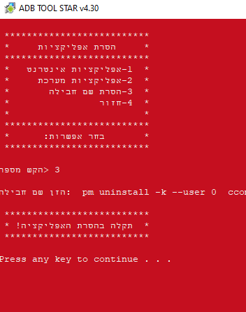

          @יוסי-מחשבים כתב בבעיה | לא מצליח להסיר את קיידרואיד:
          תנסה להסיר את האפליקציה עם המדריך הזה
          מה השם חבילה של קיידרואיד?

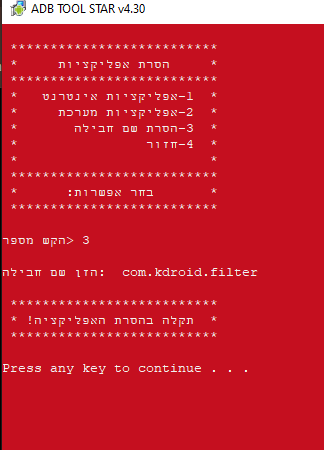

            תוכל להעזר בכלי הזה

              יוסי מחשביםי מנותק
              יוסי מחשביםי מנותק
              יוסי מחשבים
              צוות פיקוח
              @עומר אתה אמור לציין רק את שם החבילה, לא את הפקודה.

                כתב ב נערך לאחרונה על ידי עומר
                לא את הפקודה.
                צודק טעות
                לא עזר
                אגב ניסיתי להתחיל עם קיידרואיד מהתחלה מילאתי את כל ה"אני מבין שאם סיסמה בלה בלה בלה" וזה גם לא עזר. איך שאני מסיר הוא קורס
