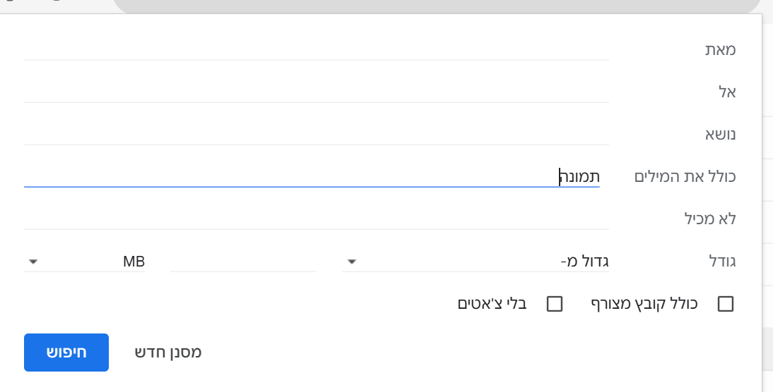

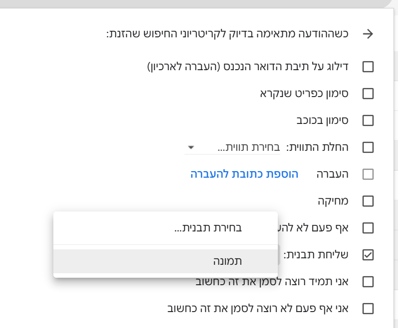

      יוסף אלחנן
      כתב נערך לאחרונה על ידי יוסף אלחנן
      @יוסף-בן-חיים אתה יכול ליצור מסנן ומילה מסויימת שמשיבה תבנית אימייל לשולח.
      בוחר מילת מפתח:
      מסנן חדש > תבנית (אתה צריך להכין מראש תבנית עם ההודעה שאתה מעוניין שתשלח):
