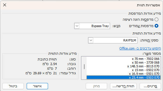

          אני לא בטוח שהבנתי מה אתה אומר.... יש אופציה של הגדרת תווית:
          כאן אני לא יודע מה לעשות

            סוקולובר
            תעשה ביטול ותמשיך הלאה

              aiib
              @סוקולובר כתב בבקשת מידע | מה השיטה הכי טובה ליצירת מדבקות להזמנות וכדו'?:
              אז מה יגדיר את הגודל?

                  הוא לא נותן לי לדלג על הגדרות המדבקה
                  • ס מנותק
                    ס מנותק
                    סוקולובר
                    אל תעשה דרך הגדרה אוטומטית אלא שלב אחרי שלב בלי המסייע ולכן תעשה ביטול להגדרת גודל

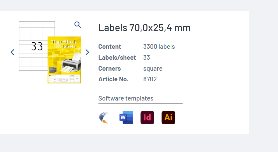

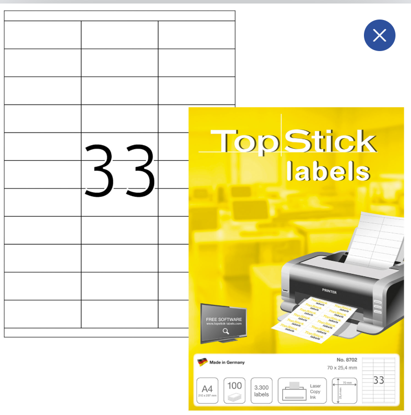

                      @aiib תן לי קישור לקובץ שהאתר של החברה נותן, אול אפשר לראות מה הגודל של התווית שם
                      A תגובה 1 תגובה אחרונה
                      • א אמר מר
                        aiib
                        כתב נערך לאחרונה על ידי aiib
                        @אמר-מר כתב בבקשת מידע | מה השיטה הכי טובה ליצירת מדבקות להזמנות וכדו'?:
                        אין קישור מדיוק אבל זה המדבקות:
                        זה הקישור של האתר:
                        https://www.topstick-labels.com/en/labels/
                        איך קישור מדויק לקובץ אבל אם תעשה חיפוש לפי הנתונים שתראה בתמונות אז תגיע לקובץ.

                          במיזוג דואר הוא מבקש ממני את הדגם של המדבקות או לחילופין הגדרה מדוייקת של מידת המדבקה שוליים וכדו'
                          באתר של החברה של המדבקות יש קובץ וורד מוכן של מדבקות. האם אני יכול לשלב בין הדברים וככה לחסוך את ההגדרה המדוייקת?
                          מנסה גם ידנית ומקבל שגיאה, מה אני עושה לא נכון?
