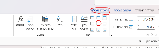

    @aiib אם עדיין לא מופיע תגדיר לבד כך:
    aiib
    #38
    @אמר-מר

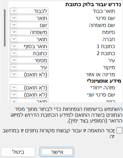

    אני רוצה שיופיעו כל הפרטים הבאים:
    אבל אני לא מצליח לסדר את הסדר הנכון:

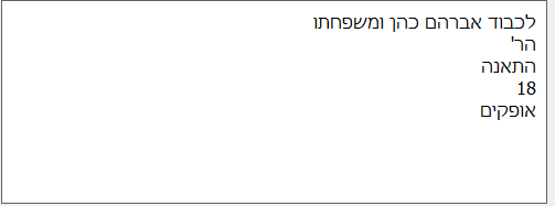

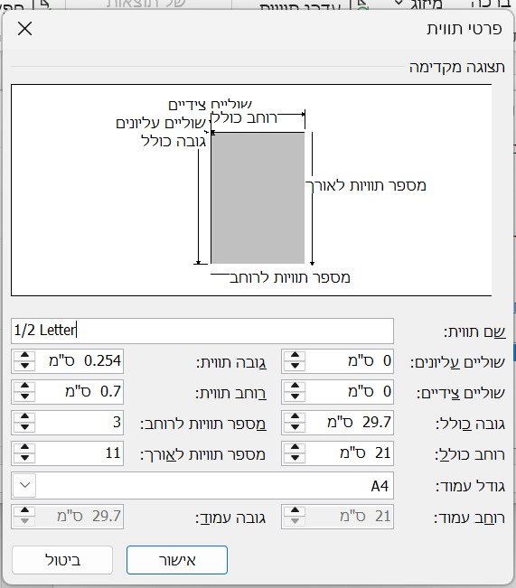

          @אמר-מר סידרתי את הבעיה בצורה קצת מוזרה- בהתאמת שדות סידרתי בצורה מעוותת קצת: (יש פתרון יותר טוב?)
          מה שגרם לתוצאה הבאה:
          השאלה היא איך אני עורך את הגופן, ממרכז, מסדר שהמספר יהיה יחד עם הכתובת וכדו'?
          בנוסף משום מה מוצג לי רק דף אחד של מדבקות ולא כל הכתובות נכנסו. מה אני אמור לעשות?

            אמר מר
            #42
            @aiib כתב בבקשת מידע | מה השיטה הכי טובה ליצירת מדבקות להזמנות וכדו'?:
            כמו שאתה עורך כל מסמך רגיל
            ממרכז
            עיין כאן

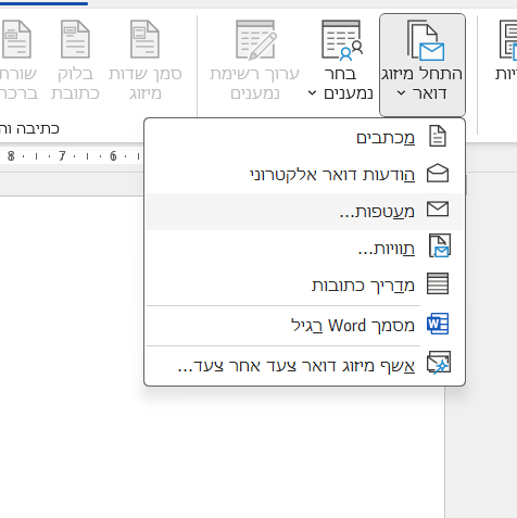

              האם עדיין מיזוג דואר דרך וורד או שיש שיטות חדשות ומוצלחות יותר?

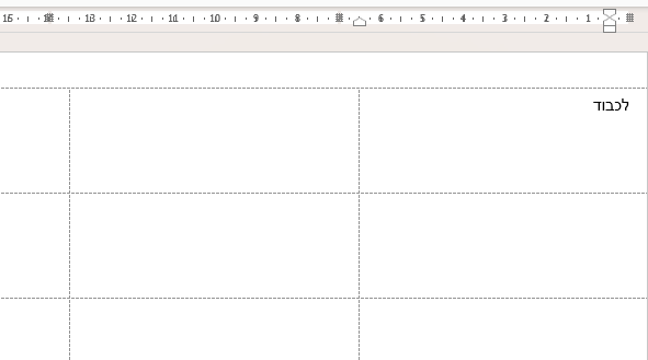

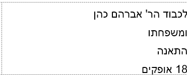

                אני לא ראיתי את הסדר של הטבלה שלך, אך הכנתי טבלה לדוג'
                אתה כותב בתא הראשון "לכבוד הר' " לא לשכוח לעשות רווח, ואז לוחץ על הוספת שדה מיזוג> שם.
                יורד שורה וכותב "ומשפחתו"
                יורד שורה ולוחץ על הוספת שדה מיזוג> רחוב, עושה רווח ולוחץ על הוספת שדה מיזוג> מספר.
                יורד שורה ולוחץ על הוספת שדה מיזוג> עיר.
                בהצלחה
                A 2 תגובות תגובה אחרונה

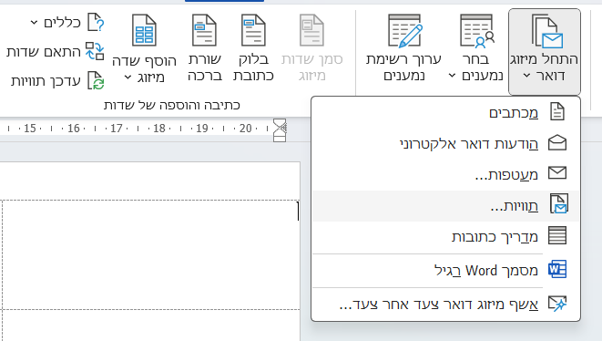

                      @aiib בריבוע הראשון של התוויות - במדבקה הראשונה במסמך

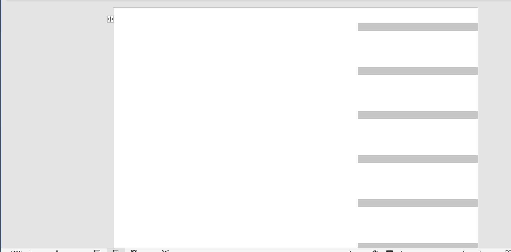

                        @אמר-מר יש לי 1900 שורות בקובץ אקסל המקורי שממנו נשאבות הכתובות.
                        בדף מדבקות יש 33 מדבקות מה שאומר שפחות מ60 דפים אמורים להספיק. עשיתי הדפסה (לPDF, אגב, זה בסדר להדפיס מPDF למדבקות או שכדאי ישירות מהוורד?) והוא מדפיס ומדפיס כבר 250 דפים... מה זה אומר להיות?

                          זה אומר שלא הדפסת לתויות כנראה אלא לעמודים רגילים שרק השם יהיה מסומן בתוית ימין עליון תנסה קודם לעשות עדכון את כל התויות ולראות שבאמת כל הדף עם תויות שונות

                            @סוקולובר כתב בבקשת מידע | מה השיטה הכי טובה ליצירת מדבקות להזמנות וכדו'?:
                            כל הדף היה עם תוויות שונות
                              אז איפה הכפילות? אתה אומר שהוא לא מדפיס ריק, אז מה, הוא ממציא?

                                @אמר-מר כתב בבקשת מידע | מה השיטה הכי טובה ליצירת מדבקות להזמנות וכדו'?:
                                לכאורה מה שהייתה הבעיה היא שבקובץ אקסל היו אלפי שורות ריקות....
                                מחקתי את השורות ואז באמת הוא הדפיס רק 58 עמודים אבל הקובץ המודפס היה ריק ולא נפתח.

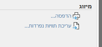

                                שאלתי את קלאוד והוא המליץ במקום להדפיס במיזוג לעשות עריכת תווית נפרדות:
                                ואז הוא פשוט העביר את הכל לקובץ וורד חדש ועכשיו זה בסדר...
                                תודה גדולה על העזרה!
