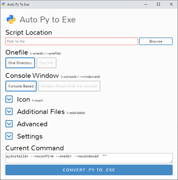

      הרעיון של הפקודה
      pyinstaller --noconsole --onefile --icon=app_icon.ico MyProgram.py
      זה שכל דגל פועל על ההידור של הקובץ לדוג'
      --noconsole
      ללא פתיחת טרמינל
      שימו לב שישנם תוכנות פייתון ללא GUI (ממשק גרפי...) מה שיקרה שבהרצה של noconsole לא יפתח כלום (כי כל הסקריפט מבוסס קונסול...) אבל הסקריפט ימשיך לרוץ ברקע ללא אפשרות סגירה נורמאלית...
      --onefile
      יארוז הכל לקובץ אחד (וואן פייל...)
      --icon=app_icon.ico
      מוסיף אייקון לקובץ
      שימו לב שעל האייקון להיות דווקא בסיומת ico... ניתן גם לשנות את הסיומת של קובץ PNG באופן ידני לico...

            @למה-באתי מדריך מצויין. אם הוא נועד למשתמשים חדשים, כדאי יותר להוסיף הסבר לשימוש בספריית auto-py-to-exe שמאפשרת המרה ל-exe בממשק גרפי:
            אתר הפרוייקטים שלי!
            25802 י. פל.י 2 תגובות תגובה אחרונה
              25802 מנותק
              25802 מנותק
              2580
              @NH.LOCAL כדאי להדגיש שהספריה הזו סה"כ מפשטת את pyinstaller לממשק גרפי ולא ספריית קימפול (הידור לייתר דיוק) אחרת
                י. פל.י מנותק
                י. פל.י מנותק
                י. פל.
                @NH.LOCAL כתב במדריך | ייצוא סקריפט פייתון לתוכנה exe:
                משום מה, הרבה פעמים עם הספרייה הזו אני לא מצליח לקמפל, אך אם אני מעתיק את הקוד שנכתב בה, ומדביק לCMD זה עובד.
                אין לי הסבר, רק לידיעתכם: אם יש שגיאה בקימפול, פשוט העתיקו את הפקודה והדבקו - יתכן מאוד שזה יעבוד לכם!
