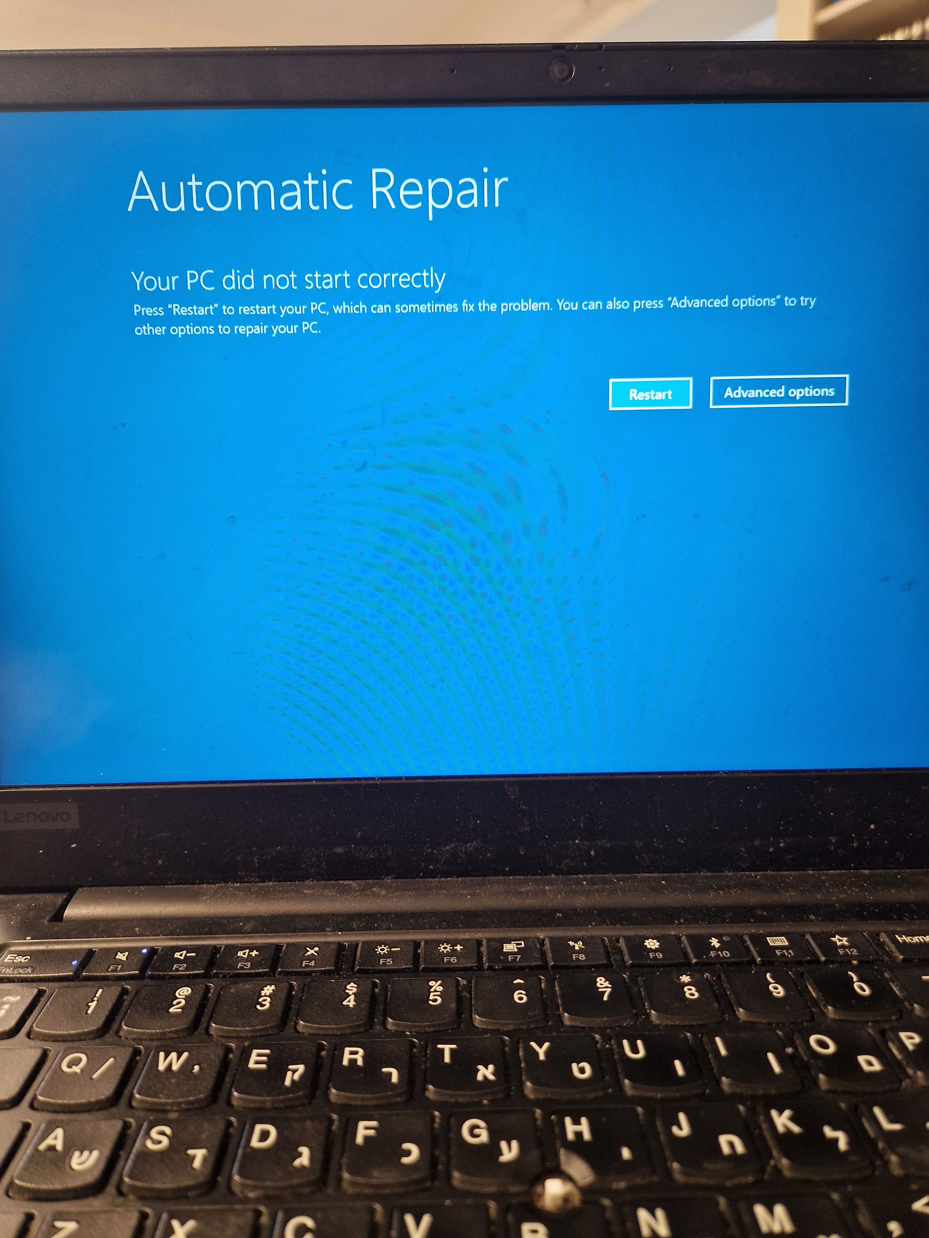

  4. בעיה | ווינדוס לא נדלק (מצורפות תמונות)
9 פוסטים 5 כותבים 227 צפיות 4 עוקבים

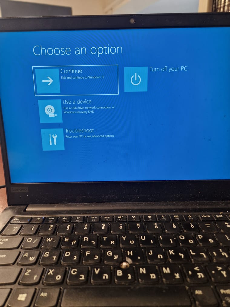

      @ש.ו. באופציה המודגשת בתמונה הימנית, מה התוצאה?

        מפעיל מחדש את המחשב וחוזר לאותו המצב

          @ש.ו. בן כמה המחשב?
          האם קרה איזה משהו לפני זה?
          צרף כמה שיותר פרטים רלונטיים

            5 שנים
            של חברת לנובו
            היה עמוס לא באופן קיצוני

                תודה לכל המסייעים התברר שמשרד החינוך פרמטו את המחשבים שמסונכרנים איתם וצריך להתקין את ווינדוס מחדש
