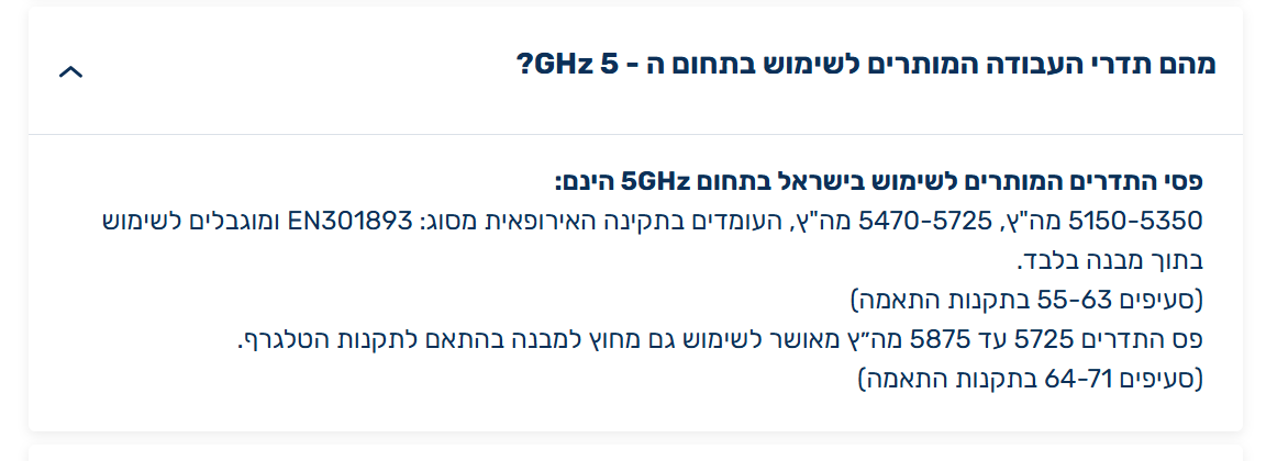

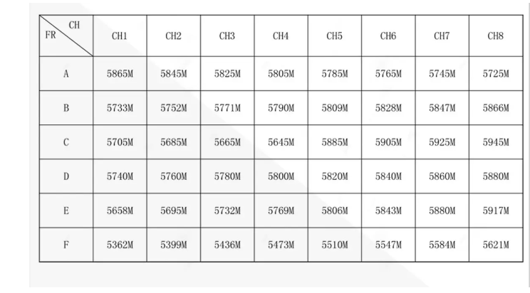

                                  טווח התדרים של 5.8 יחסית רגיש להפרעות של בנינים
                                  זה נועד בעיקרון לרחפנים בשטח פתוח אבל העוצמת שידור שלו תפצה
                                  התקן בישראל
                                  התדרים של מה שהבאת
                                  חיפשתי מידע על תדרי 1.2 (המשדר שהבאתי בהתחלה ) ולא מצאתי כלום
                                  משדרים של 2.4 עם טווח קצר (בגלל הספק שידור נמוך) אמורים להיות חוקיים אבל הפסדנו את כל הרעיון של טווח ארוך

                                    החסרונות הם:
                                    אם מותר לייבא לישראל.. טווח התדרים שלו חורג מהמותר והספק השידור חורג בהרבה ממה שמותר ללא אישור מיוחד
                                    אין לי מושג אם קומבינה עם המוכר תעזור (שידווח שזה נעליים) או שתמציא מסמכים
                                    אין ראיית לילה (תשאיר לילדים אור דלוק?)
                                    התקן בישראל
                                    התדרים של מה שהבאת
                                    בקיצור לא קל לחיות בישראל

                                    @BIZO כתב בבקשת מידע | מכירים מצלמה [אלחוטית] זולה מאלי אקספרס?:
                                    ג'מיני טוען שהם לא חוקיים כלל בארץ,
                                    בקיצור כעת אני מחפש כזה מוצר בדיוק בתדרים חוקיים...
                                    עריכה- בינתיים מצאתי משהו ראשוני שמותר לייבוא רק לא כולל כל מה שאני רוצה- כאן.
