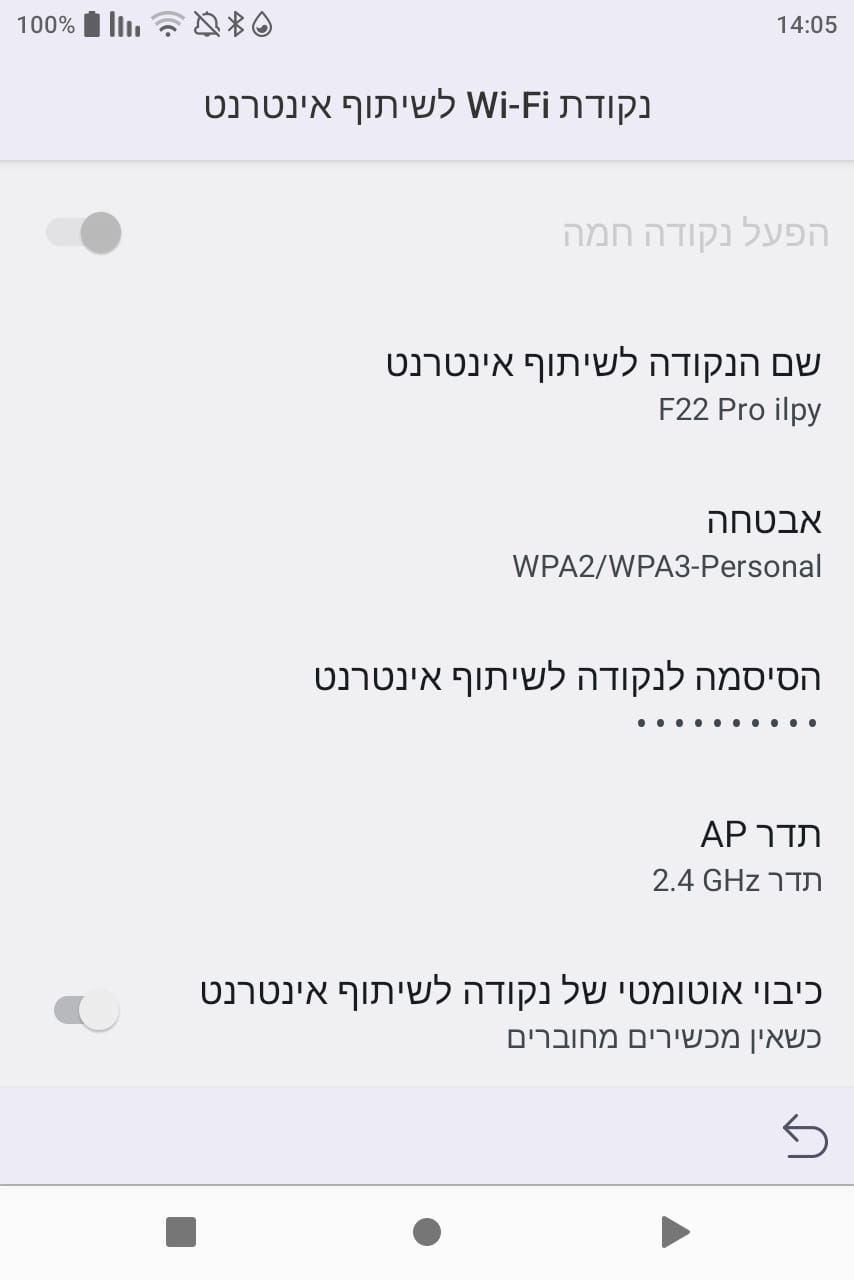

          @מתושלח-הבבלי מה זה קשור ל APN? האינטרנט עובד, רק לא מצליח לעשות שהמכשיר שאפשר יהיה להתחבר לאינטרנט במכשיר
          כך זה נראה אצלי
              כך זה נראה אצלי

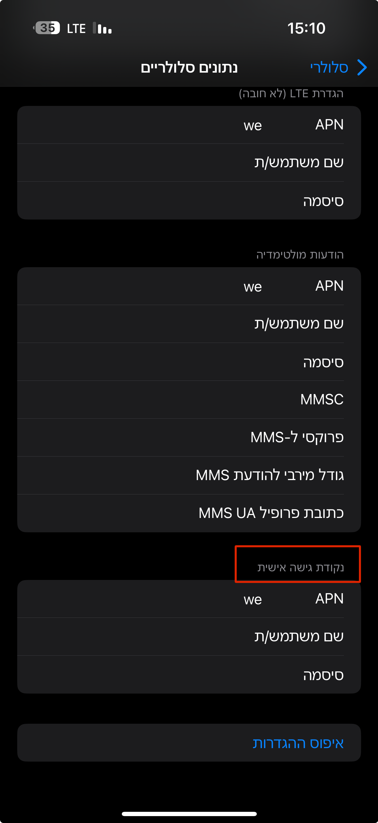

                            זה אכן קשור
                            גם באייפון זה ככה
                            ופשוט הגדרתי apn

                                      @מחפש1 תודה. עכשיו בדקתי שוב. וגיליתי שכתוב שאי אפשר להפעיל נקודה חמה כשחוסך הנתונים מופעל (והוא אכן פעל) כיביתי, ועכשיו עובד. תודה רבה לכולם
