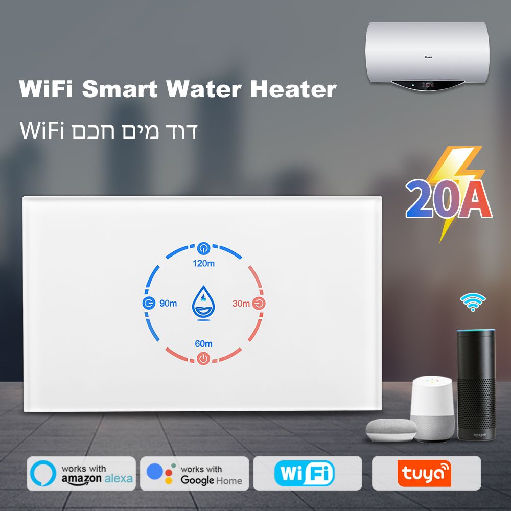

      אני חושב לקנות גם את זה בשביל לשלוט בבוילר והחימום של האמבטיה.
      לכוון טיימר שלעולם יהיה כבוי בשבת, וכו’.
      האם מישהו יודע אם זה אכן הרכיב הנכון?
