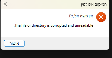

      @יוסי-חדד כתב בבעיה | כרטיס זיכרון לא זמין מה עושים?:
      כרטיס לא זמין
      לא מוכר כזה כיתוב, אם אתה מתכוין שהוא דורש איתחול אז יש כאן המון תוצאות בפורום על הנושא הזה.
      בקצרה ממש: תבדוק בניהול דיסקים אם מופיע במלא גודלו, אם כן יש דרכים לטיפול, אם לא זה רק מעבדות מסוימות מאוד בעלויות גבוהות.
        יוסי חדד
        סליחה זה כותב מיקון לא זמין

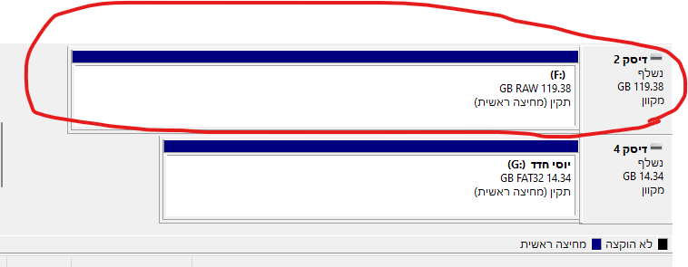

          @יוסי-חדד תעלה תמונה ממנהל דיסקים
          שאול 208
            יוסי חדד
            56477ca0-ea46-4805-ac2c-b0e1ecd4ac77-image.png זה מראה כאילו הוא ריק

              שאול 208
              @יוסי-חדד זה כבר חדשות טובות בשבילך...
              זה אומר שזה בר שיחזור
