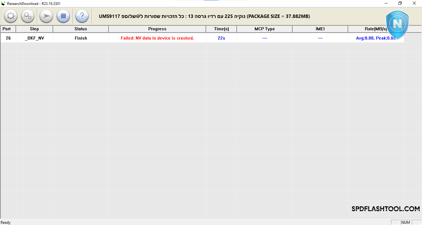

      נחמן בניה
      ואח"כ ניסיתי לצרוב גירסא חדשה שאולי זה יחזור לעצמו וזה מה שהוא כתב 4870e859-109d-4b07-9897-cad75f44a6c6-image.png

                פיני10
                @נחמן-בניה תנסה לצרוב גרסה 12
                נ תגובה 1 תגובה אחרונה

                  נחמן בניה
                  @פיני10 הבעיה שאין לי גירסא 12 וגם באינדקס גירסאותאין גירסא 12 ל225

                    פיני10
                    @נחמן-בניה אז שים של 215 רק בשביל לבדוק

                      נחמן בניה
                      @פיני10 סבבה תודה רבה

                        נחמן בניה
                        @פיני10 יכול להיות שזה קרה כי לא הורדתי את vcredist_x86_2010.exe

                          נחמן בניה
                          @פיני10 לא משנה בכל מקרה הצלחתי אבל עכשיו זה גירסא ל215 ואני צריך ל225
