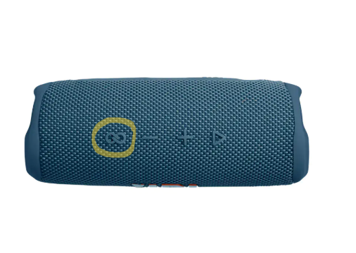

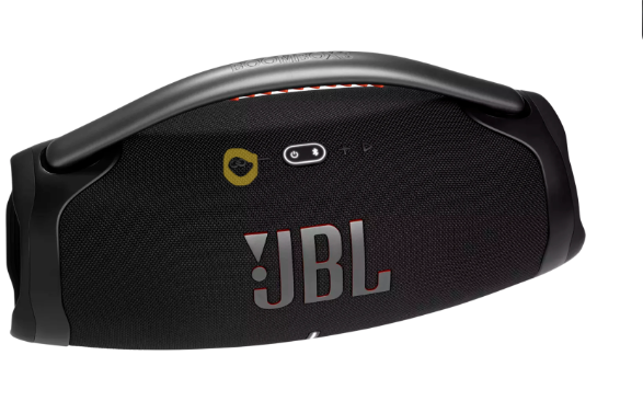

              יש רמקולים של JBL שמחברים אחד מהם לבלוטוס ואז לוחצים בשתיהם (יכול להיות שאפשר יותר משתיים) על האפשרות של החיבור ואז השמע יוצא מ 2 הרמקולים
              1cb4516c-09aa-460d-9c52-7b55e3ba57da-image (47).png 75000e84-e119-4bd3-afed-48d54136c229-image (46).png

                kasnik
                @אהרון-יהודה הרמקול עצמו משדר...
