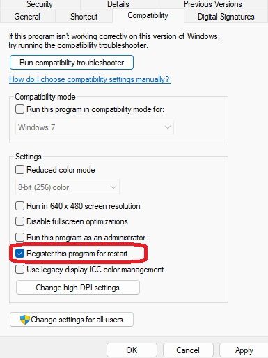

        מסתבר שיש עוד דבר שצריך לסמן

        • E ejay
          @I-believe
          שמור אוטומטית את אפליקציות שלי והפעל אותן מחדש כשאני נכנס
          'win+r
          ms-settings:signinoptions
          תסמן את
          automatically save my restartale apps and restart them when i sign in

          I believe
          @ejay כתב בבקשת מידע | סגירה אוטומטית לכל התוכנות שבמחשב, וכיבוי המחשב:
          זה עובד חלקית
