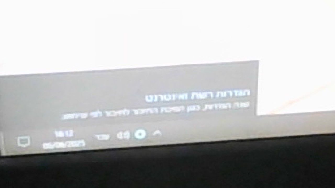

    הרשת מנותקת,
    כשאני לוחץ על הלחצן של הרשת, הוא רק פותח לי חלונית קטנה עם לחצן להגדרות.
    בעבר זה כבר קרה לי והמליצו לי פה בפורום לעשות איפוס רשת,
    ניסיתי הפעם וזה לא עוזר,אשמח לעזרה.

            smct
            @שלוימי-ג
            יש לך אפשרות לעלות צילום מסך לבעיה
            • S smct
              @שלוימי-ג
              שלוימי ג

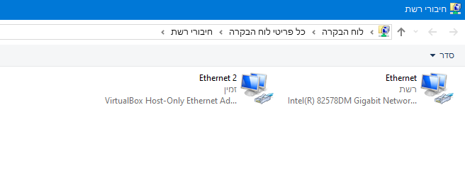

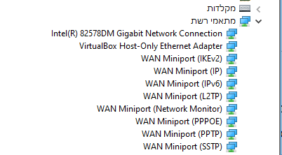

                                    אין דופי
                                    @שלוימי-ג מודה שאני לא זוכר עד הסוף מה מדובר פה ומה כבר בדקת, אבל נשמע שהNIC של הWIFI לא מחובר\תקין\דלוק\נחסם.
                                    1. תעלם צילום מסך ממנהל ההתקנים ותרחיב את מתאמי רשת.
                                    2. בחלון הפעל תרשום ncpa.cpl ואישור ותעלה צילום מסך.

                                      שלוימי ג
                                      @אין-דופי איפה אני מצא שם את מתאמי רשת?
                                      C א 2 תגובות תגובה אחרונה

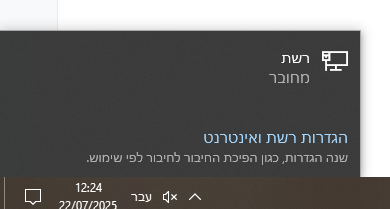

                                        cfopuser
                                        @שלוימי-ג לא מזוהה חיבור וויפי עשית משהו?
                                        מה שאתה מחובר אליו זה רק תומך בכבל (מקור)
                                        • C cfopuser
                                          שלוימי ג
                                          זה מה שאני מרואה כשאני לוחץ על רשת, במקום להציג לי בערך עשרה חיבורים זמינים בשאר המחשבים.
