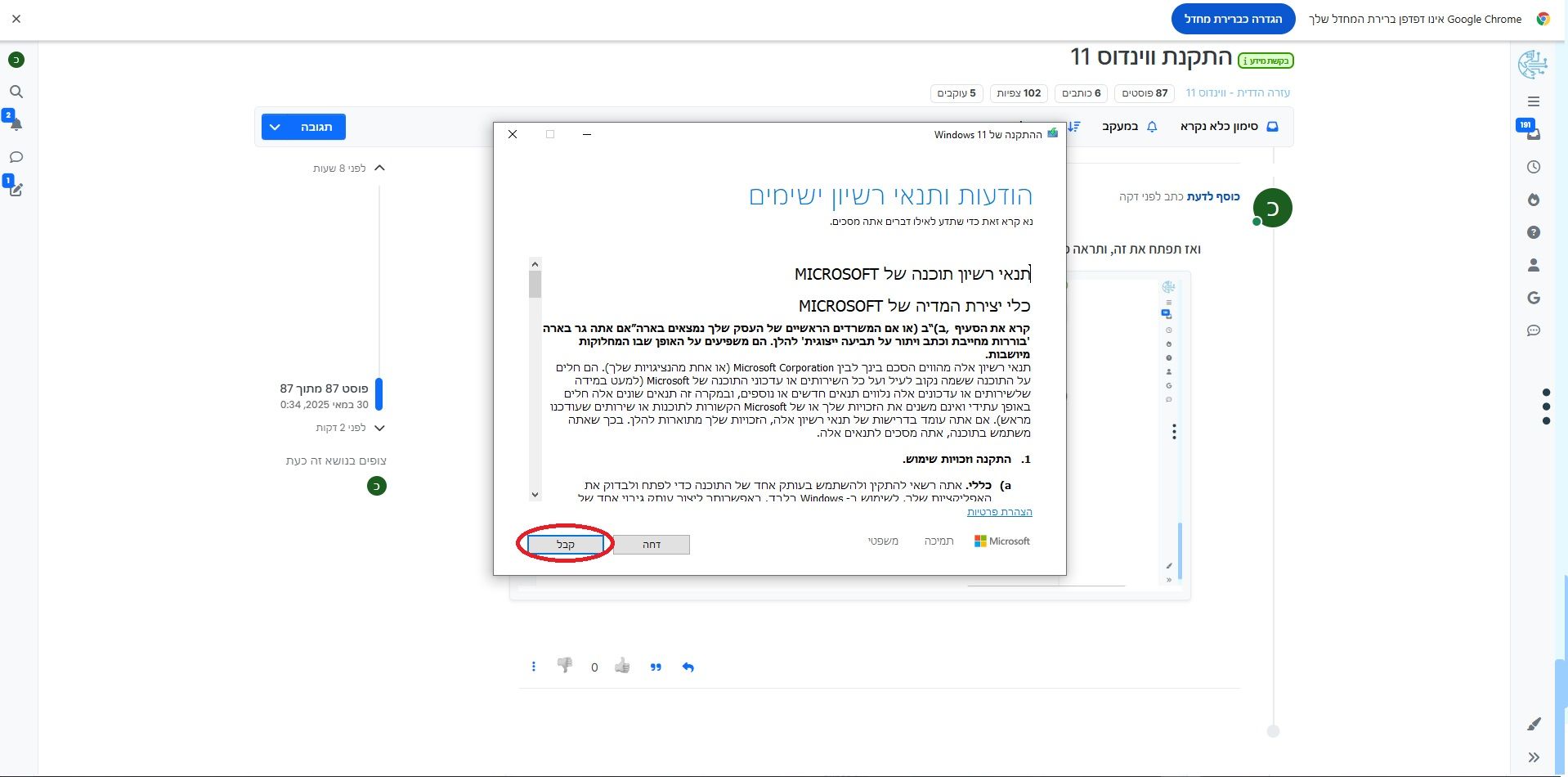

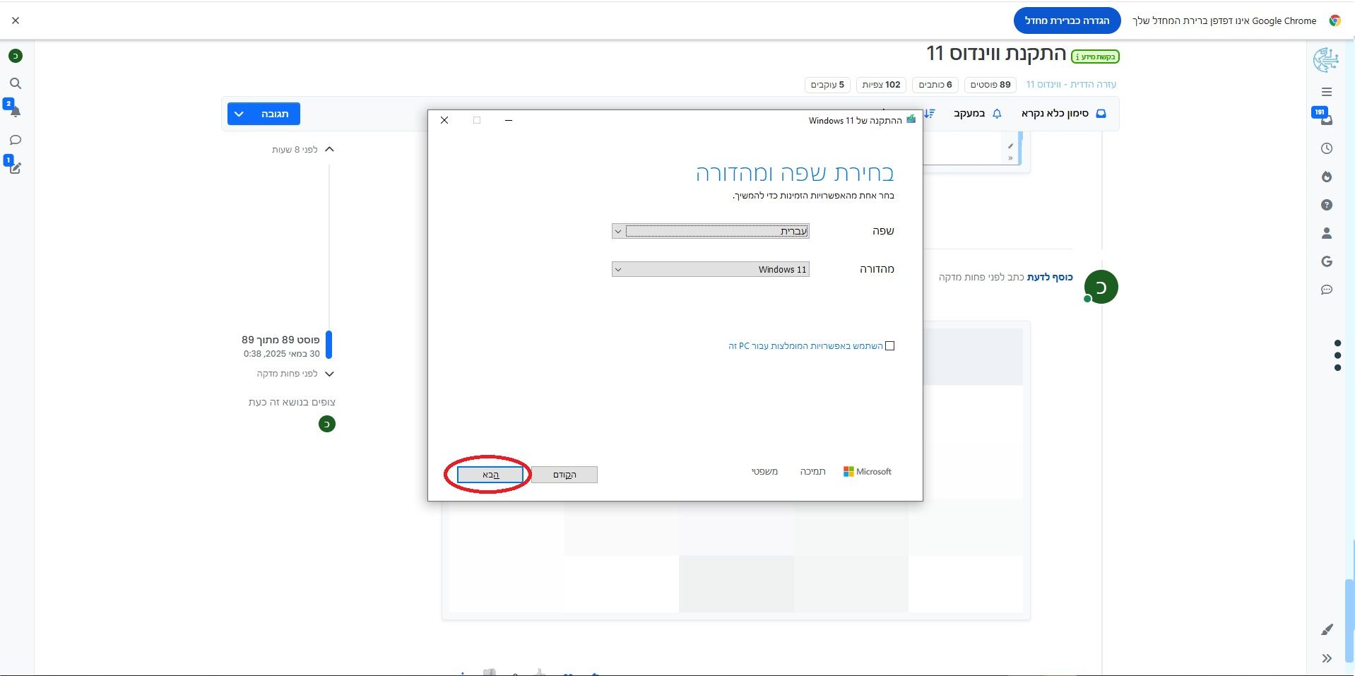

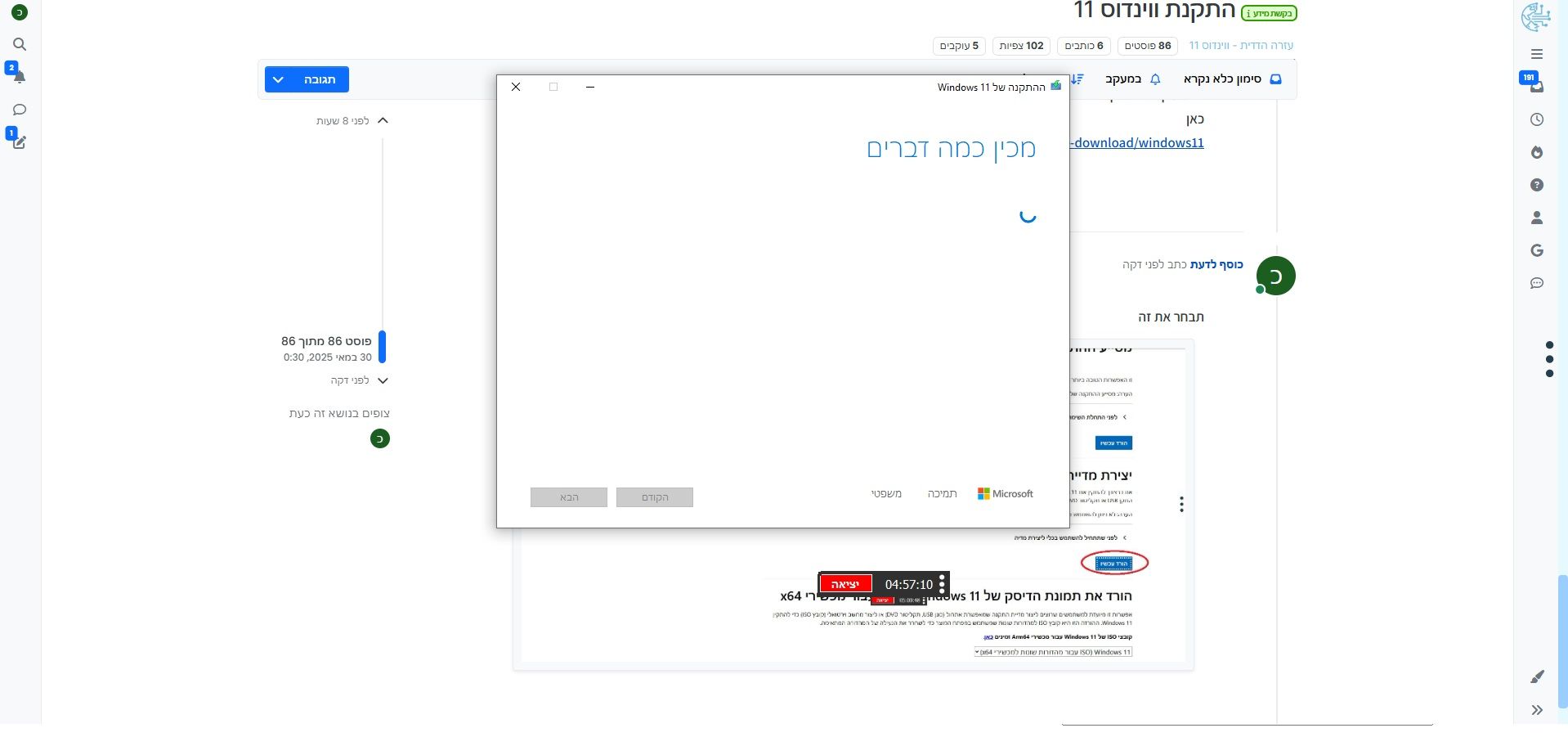

    #89
    • כ מנותק
      כ מנותק
      כוסף לדעת
      #90

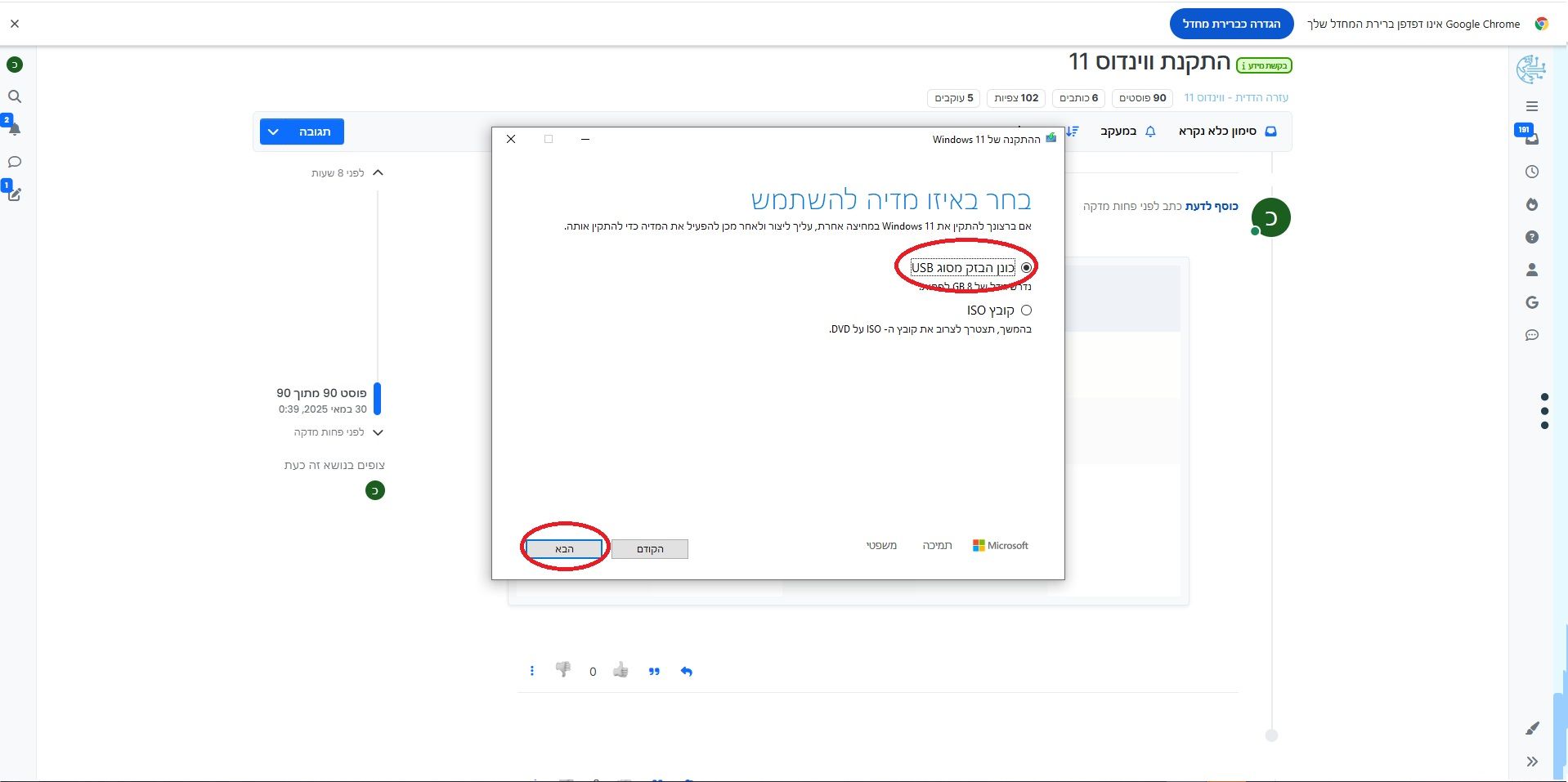

        #91

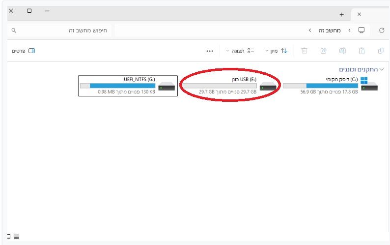

        • כ כוסף לדעת
          #92

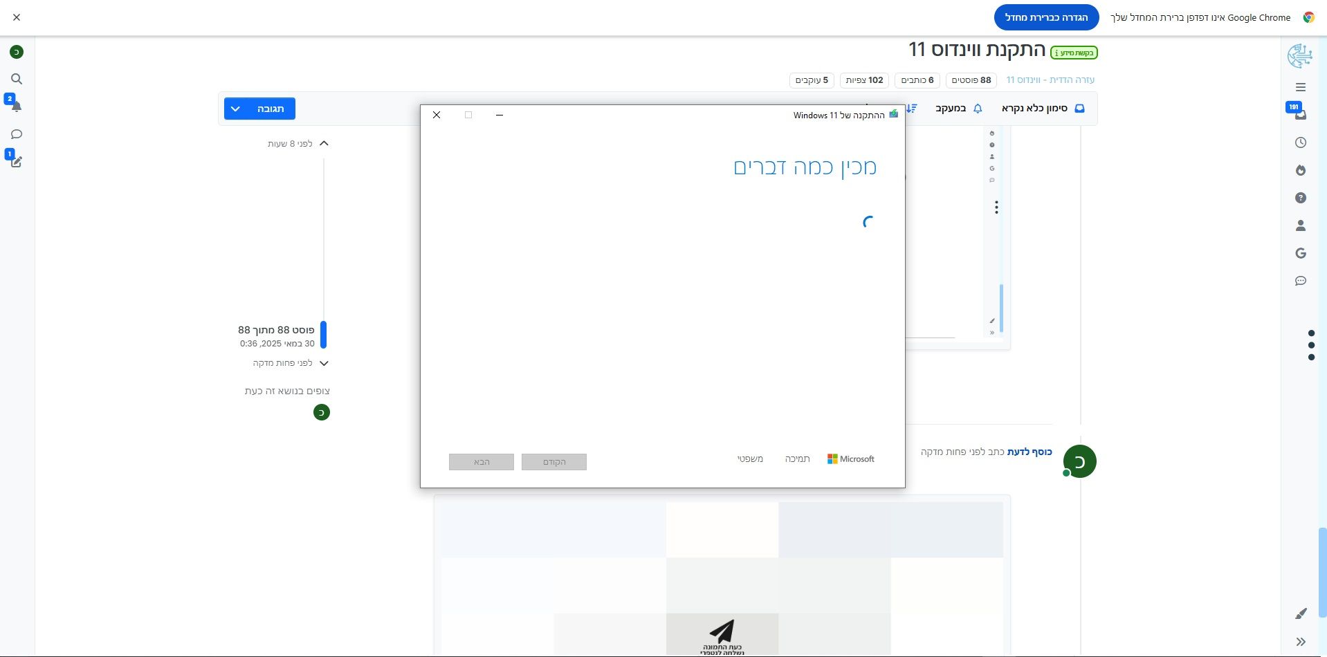

          @כוסף-לדעת עשיתי אתחול לדיסק אונקי שצרבתי עליו, ועדיין זה נשאר כך, למה?
          (יש במחשב כרגע רק דיסק אונקי אחד שמחובר - הדיסק המדובר.

            קודם כל אתה צריך כרטיס של לפחות 8 GB.
            התוכנה של מיקרוסופט תעשה לך אתחול לכרטיס, אתה לא צריך לעשות אתחול.

              אתה בטוח שכונן שם במסגרת זה הכרטיס שהתכונת לאתחל?

                זה נראה לי הכרטיס שלך, תבדוק.

                          @כוסף-לדעת אני יודע שזה הכרטיס שלי... השאלה היא למה זה לא מחק את ה"כרטיס" הימני - שנוצר בעת הצריבה של הווינדוס על הכרטיס

                            אה.
                            תיכנס לניהול מחשב.
                            תבחר ניהול דיסקים.
                            תמחק את המחיצות של הכרטיס. ותהיה בריא.

                              שים לב שאתה מוחק את מה שצריך למחוק ולא את חס וחלילה את מה שלא...

                                המחיצה הזו זו מחיצה שהרופוס יצר כדי לתקשר עם הביוס.
