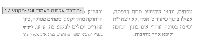

    יש מספרי מקטעים בכותרת העליונה ואני רוצה לבטל את זה כי זה גורם לי שהכותרת תהיה לי רק בעמוד אחד ולא בכל המסמך, מי שמבין בזה ויכול לשלוח לי לבטל את זה בפעם אחת אני מאד אשמח!צילום מסך 2025-05-28 163704.png

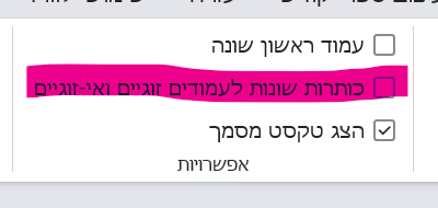

      קודם כל תלחץ על הכותרת, ותבטל את הסימון כמו בתמונה

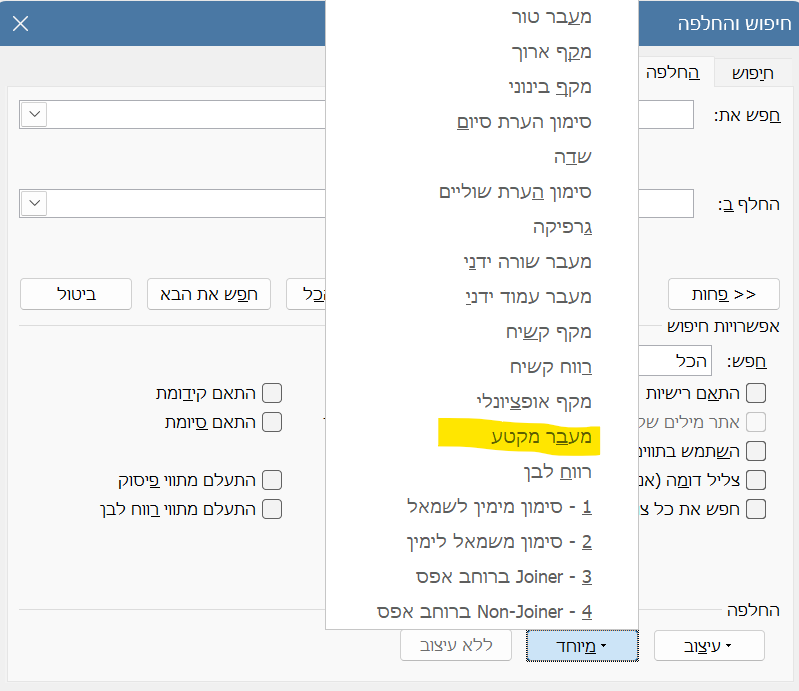

          חפש את מעבר מקטע > החלף בכלום

            @משהו-חדש תעשה החיפוש והחלפה
            חפש ^b או ^M
            החלף תשאיר ריק

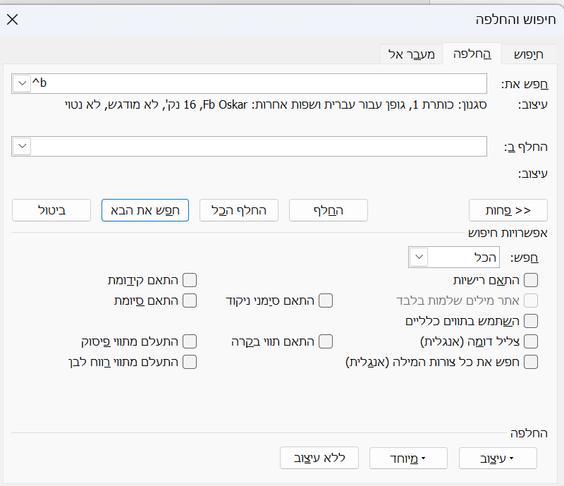

                      @MNM יש שני כותרות של סימנים ושל הנושא
                      עשיתי ככה ולא עבד לי

                            אני אומר שוב: ללא סגנון של "כותרת 1", תכניס בשורת החיפוש אך ורק את שם הגופן והמאפיינים שלו
