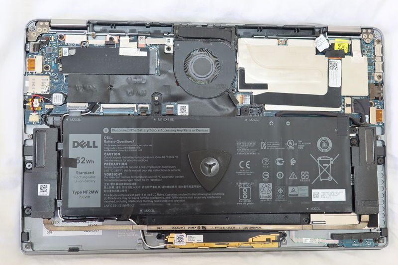

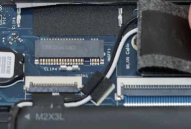

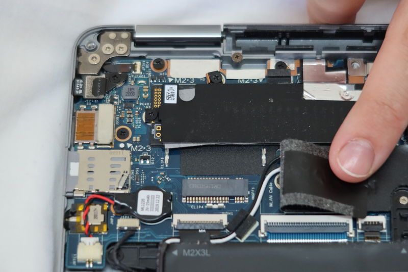

            האם יש לי דרך לבדוק אם יש לי אנטנות,
            וכמה זה מסובך להתקין את זה אם לא, (זה נראה ממש פשוט כמו להוסיף RAM או SSD)
            מצאתי קישור יותר זול כולל אנטנות האם זה אותו דבר?
            מצרף תמונות.
            תודה.

              @וואס-איז-נעייס
              נראה שאין אנטנות

                מה הם החוטים האלו?

                  @aiib
                  יכול להיות.
                  תרים יותר את הכיסוי שאראה ברור

                      וואס איז נעייס
                      @יעקב-אליעזר אני יפתח שוב ויצלם (אם אין אנטנות זה מסובך?)
                      השאלה אם יש בכלל מקום שם לכרטיס רשת כי באתר של דל זה נראה שזה יושב על חלק מהמקום שמותקן אצלי ה - SSD

                        aiib
                        @וואס-איז-נעייס כתב בבקשת מידע | עזרה בהזמנת WWAN למחשב נייד DELL:
                        תודה רבה רבה
                        @aiib
                        תצלם יותר ברור את כל החלקים (תחשוף את הפלסטיק כדי שיוכלו לראות)
                        אם אין אנטנות לכאורה לא ישים לבנאדם פשוט בלי לקחת סיכון על המסך.
