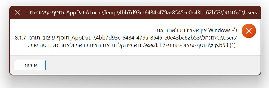

    הי שלום וברכה, היה לי עד עכשיו את התוסף עיצוב תורני גירסה 7.9
    כעת מחקתי אותו ובא להתקין את החדש 8.1
    משום מה כשאני רוצה לעשות חילוץ לקובץ מופיע לי המסך המצורף בתמונה
    מישהו יכול לעזור
    ע"ה דכו"עע צ 2 תגובות תגובה אחרונה
    • M m.g
      תגובה: עזרה | פוסט תגובות עבור התוסף עיצוב תורני לוורד
      מישהו יכול לעזור
      @m.g כתב בבעיה | תוסף לוורד עיצוב תורני:
      מישהו יכול לעזור
      איך שזה נראה האנטי וירוס מוחק אותו מיד בחילוץ.
      אתה יכול להשבית אנטי וירוס (זמנית) ולנסות שוב.

        @m.g יש לך ESET במקרה?
        M תגובה 1 תגובה אחרונה
        • צ צדיק וטוב לו 0
          M מנותק
          M מנותק
          m.g
          @צדיק-וטוב-לו-0 כן, יש לי
          למה זה קשור?

            m.g
            @ע-ה-דכו-ע ניסיתי ע"י השבתה זמנית של האנטי וירוס ולא עזר, אולי לא השבתתי את כל התכונות, יש eset אשמח לדעת איך להשבית לגמרי.

              צדיק וטוב לו 0
              @m.g לא יודע אצלך
              אצלי מיד אחרי ניסון התקנת תוכנה (לא כל תוכנה, אלא כאלו שהוא לא מכיר), הוא קופץ עם הודעה שהוא שולח לניתוח את הקובץ
              ואז אפשר פשוט לבחור בלאשר לו להתקין גם בלי ניתוח.
              ולהתקין שוב.
                באסט עושים השהיה בתפריט לחיצה ימנית של הסמל במגש המערכת למטה, או איך שזה נקרא.
                אבל לפי הצורה של המחיקה זה יותר נראה שמי שנזעק למחוק את הקובץ הוא דווקא הדפנדר (כמו ש @צדיק-וטוב-לו-0 כתב האסט בדרך כלל מקפיץ חלונית כאשר נמצא קובץ חשוד, ומאפשר להתעלם וכו'), ולזה לפעמים מספיק לפתוח אותו ולבטל את ההגנה על מערכת הקבצים, ולפעמים צריך להשתמש בכלים יותר רציניים כדי להשבית אותו, תנסה קודם בדרך הפשוטה.

                  צדיק וטוב לו 0
                  @ע-ה-דכו-ע כתב בבעיה | תוסף לוורד עיצוב תורני:
                  לא
                  במקרים כאלו של תוכנה, זה כפול.
                  בשניה הראשונה וינדוס כותב שהוא לא מצליח.
                  בשניה הבאה בתור ESET מתריע על הקובץ.
                  אבל אכן, זה יכול להיות גם דפנדר.

                    אז אם אסט לא התריע על הקובץ סימן שזה דפנדר.
                    אפשר לבדוק את זה גם בהיסטורית הגנה של אסט או בהסגר.
