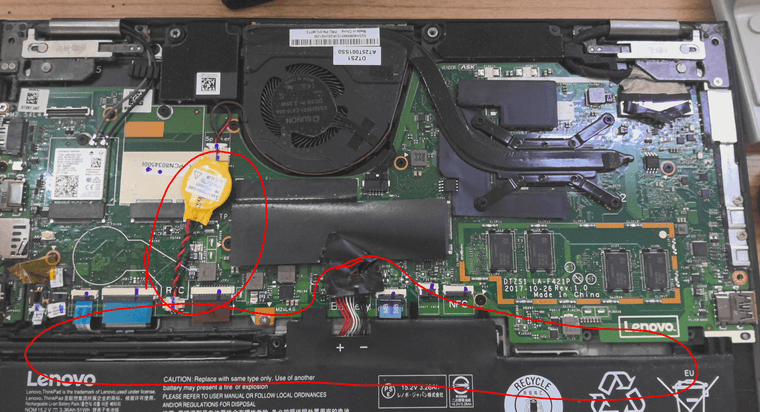

                @בן-בלי-שם אגב אם ארצה לנסות בעצמי שוב, מה זה בטרית הcmos?
                • ב בן בלי שם
                  מד
                  @בן-בלי-שם עוד בטריה קטנטנה שיש בתוך רוב המחשבים לצורך הBIOS, איזה דגם יש לך?

                                          בן בלי שם
                                          @אלי-TZA איך אני יודע מה הדגם המדוייק עבורו להזמין לוח אם?
                                          או שלא כ"כ משנה?
                                          ולפי הדגם אפשר לדעת גם כמה אינץ' זה?
                                          כי ראיתי כמה דגמים באליאקספרס ואיביי למשל
                                          Lenovo X380 Yoga I5-8250U 8GB Motherboard DTZS1 LA-F421P REV 1.0
                                          או
                                          LA-F421P עבור Lenovo thinkpad x380 יוגה x380 מחברת mainboard 1 LA-F421P הליבה i5-8250U לוח האם נבדק
                                          או
                                          לוח אם לנובו ThinkPad X380 Yoga בגודל 13.3 אינץ' בנפח i5-8350u בנפח 1.7GHz בנפח 8GB LA-F421P 02DA016
                                          או
                                          LA-C582P 8g עבור Lenovo thinkpad יוגה 260 מחברת mainboard 00ny986 01lv849 i5 I7-6TH gen מחשב נייד מחשב הלוח מלא נבדק
                                          וגם בזה יש לבחירה I5-6200U 8G או I5-6300U 8G
                                          בקיצור אשמח לעזרה...
