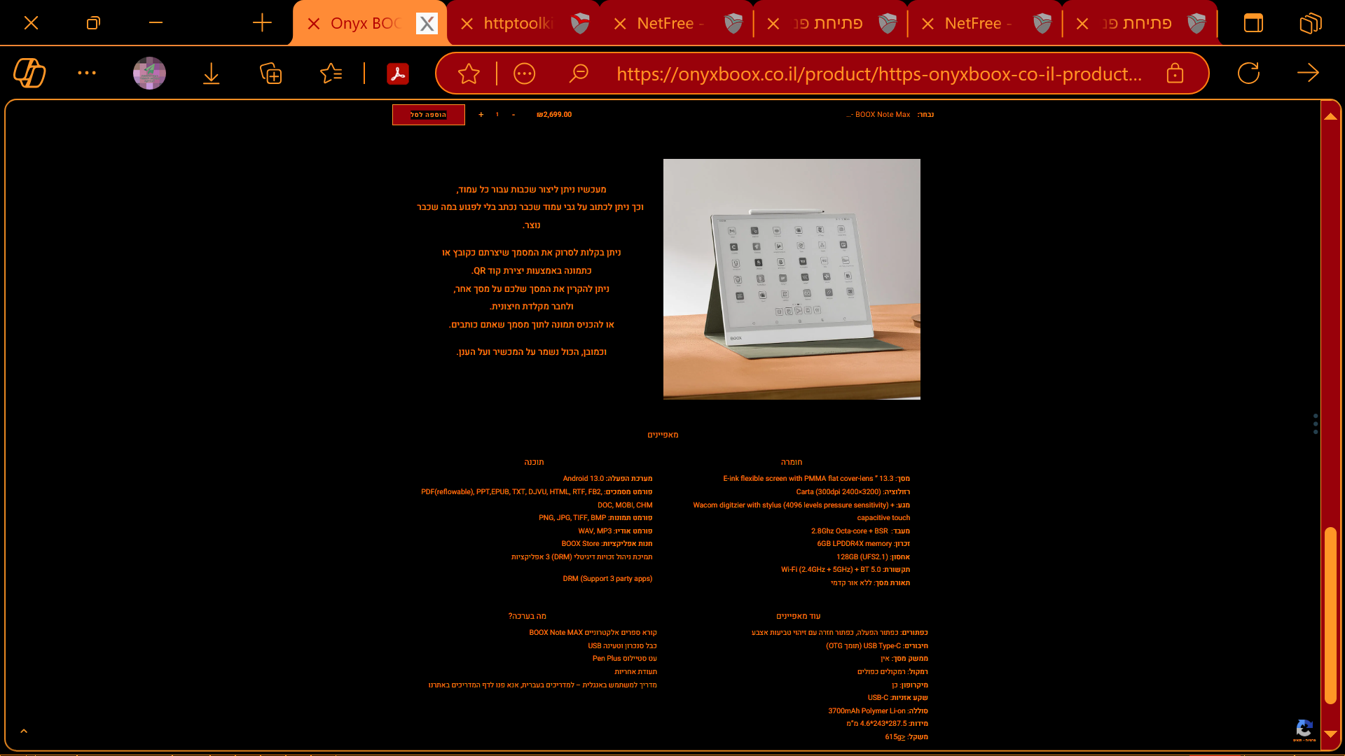

            לנו יש את זה
            דגם הטאבלט: BOOX NOTEMAX, אני חושב שניתן לצפות עליו בקישור הבא:
            https://onyxboox.co.il/product/https-onyxboox-co-il-product-note-max/
            יש לו מערכת אנדרואיד 13
            מצורף תמונה
            זה מצוה גדולה כי זה לצורך בריאות כדי ללמוד תורה
