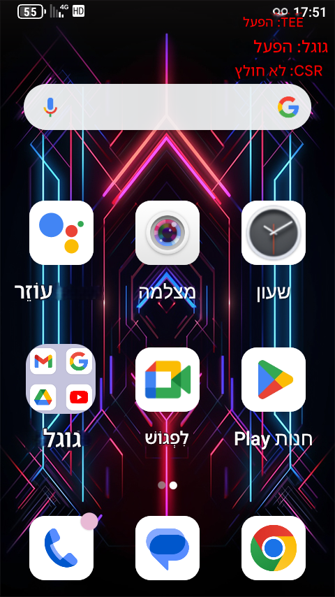

    איך מטפלים בזה? לא עשיתי כלום.. רק צרבתי גירסא מלאה.. @מישהו12

        @למה-באתי תגגל על המושגים שבתמונה
        מה זה CSR

          @למה-באתי זה קורה בדרך כלל כשצורבים format all
          יש כל מיני מדריכים אבל אף פעם לא ניסיתי...

            @למה-באתי תבדוק באפשרויות מפתחים אם יש אפשרות להוריד את זה.

              @7716508 כתב בבקשת מידע | צרבתי את הגירסא המעודכנת של ג'לי סטאר ויש לי כמה מילים באנגלית ובסינית על המסך:
              צרבתי גירסא מלאה בלי יוזר דאטא.. אולי בגלל זה? לא צרבתי על פורמט

                  ניסיתי. אין..

                      @למה-באתי
                      למשל...
                      https://www.reddit.com/r/UnihertzJelly2/comments/174dxh3/fix_for_red_chinese_text_on_screen/
                      https://www.hovatek.com/forum/thread-32527.html

                        @7716508 תוכל לשלוח לי אימיימי תומך דור 4?

                          @למה-באתי כתב בבקשת מידע | צרבתי את הגירסא המעודכנת של ג'לי סטאר ויש לי כמה מילים באנגלית ובסינית על המסך:
                          תודה רבה זה עבד!

                            @למה-באתי לצערי גם לי קרה
                            הפתרון ברדיט מוחק את האדום אבל מאז הקליטה הפכה ללא רלוונטית (כל הזמן מתנתקת או ללא קליטה)
                            לדעתי צריך לשאוב מג'לי אחר עם המחיצות ורק אז יחזור לעבוד

                              @יעקב-ישראל יש לי קליטה רק קליטה דפוקה
                              .. תודה שאתה מאיר את עיני.. לא אחזתי שזה מזה

                                @למה-באתי אם מצאת ג'לי אחר ושאבת גרסה עם המחיצות הרלוונטיות אשמח לקבל אותה גם

                                  @יעקב-ישראל אין לי... יש לך? מה הבעייה בגירסה רישמית אחרת?

                                    @למה-באתי כי בגרסא הרשמית אין מחיצות מערכת מסויימות שנמחקות בפירמוט (זה מה שיצא לי בזמנו )

                                      אבל אני לא עשיתי פורמט
                                        איך מטפלים בזה?
                                        שלחו ל מייל מיוניהרץ לגלי 2 שהיה לי את אותו בעיה
                                        You need to use the following tools to rewrite the keybox & imei
                                        https://drive.google.com/drive/folders/1qDw7l_aQ2qkAAKh4PGuGycLSaDk592tv?usp=sharing

                                          צריך לשחזר רק את ה MEID וזה ייעלם
