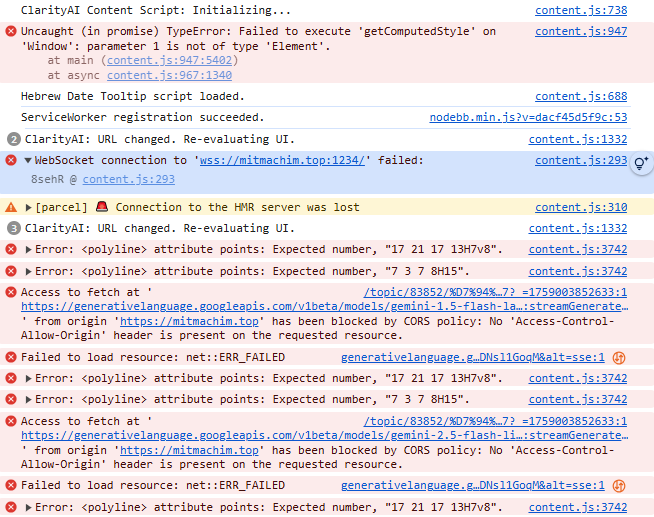

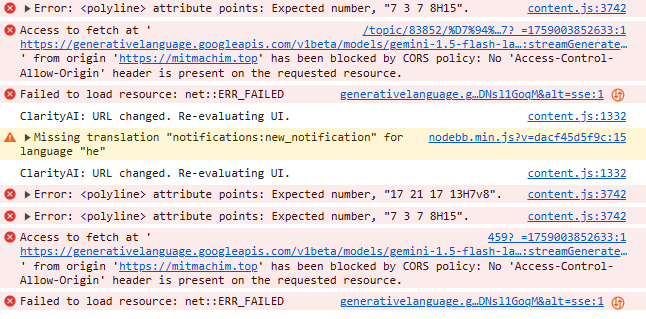

  • א אהרן
    @יוסי-רחמים כתב בהמלצה | ✨חסכו שעות עבודה עם ClarityAI: התוסף שמסכם, מתרגם ומסביר כל דף אינטרנט בשבילכם✨:
    @אהרן מה השגיאה מהCONSOLE?
    מצורף צילומי מסך מהקונסול [כרגע גם יש לי איטיות באינטרנט, אבל הבעיה היתה גם קודם]
    יוסי רחמים
    כתב נערך לאחרונה על ידי יוסי רחמים
    #461
    @אהרן יש לך API אישי?
    הבעיה היא בCROS(שזה מוזר כי לי זה עובד)
    א H 2 תגובות תגובה אחרונה
    • י יוסי רחמים
      אהרן
      כתב נערך לאחרונה על ידי אהרן
      #462
      זכור לי שהכנסתי, וכן עד היום זה פעל, אבל כרגע באמת לא מופיע שם מפתח. ניסיתי להכניס מפתח וזו התגובה [ניסיתי גם מפתח שנראה כפעיל באתר אחר, ועוד מפתחות שביקשתי מחדש]
      שגיאה באימות המפתח: Model is not found: models/gemini-1.5-flash-latest for api version v1beta. המפתח לא הופעל.
      • י יוסי רחמים
        H מנותק
        H מנותק
        hjhtk.com
        #463
        @יוסי-רחמים אני היה לי מותקן על המחשב אם API אישי
        וזה התחיל לעשות לי את אותו השגיאה (נטפרי)
        והתקנתי עוד פעם אם API אישי וזה גם לא עובד

          @hjhtk.com גוגל השביתו את המודל 1.5 ולכן אי אפשר להכניס מפתח אישי יתוקן בגרסה הבאה

              @smct אי אפשר כי כדי שהוא יאשר API הוא בודק את זה מול מודל שלא קיים
