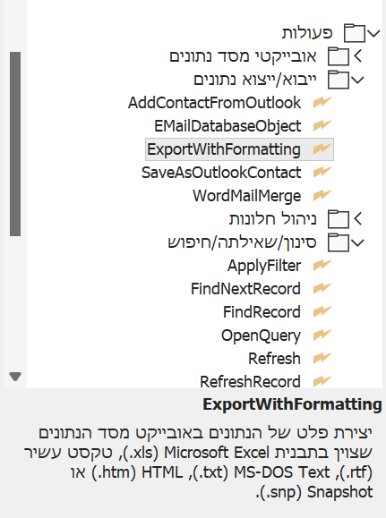

      @arye-zalaznik תעשה ע"י מאקרו ולא ע"י קוד.
      במאקרו תבחר יבוא/יצוא נתונים 21ff122a-2975-44f0-ac57-b4b68fad8acd-image.png
      יש אופציה של הוספת אוביקט. וזה עובד עם דו שיח

            • ג גבאי
              arye zalaznik
              @גבאי תודה
