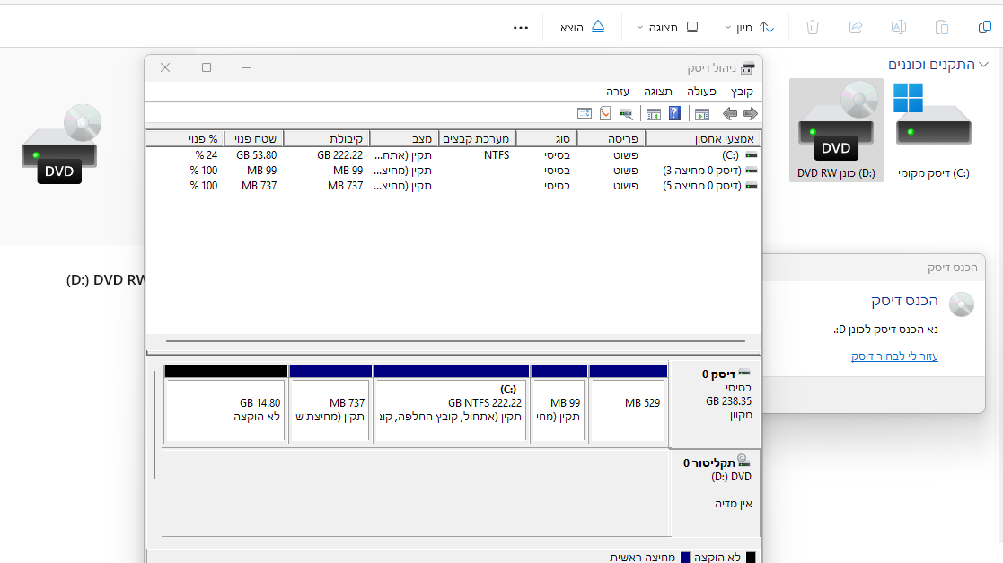

    שלום
    יש לי מחשב נייד ללא כונן תקליטורים, ואני רוצה לחבר אליו כונן DVD ממחשב נייח,
    יש לי קורא כוננים חיצוני שמתחבר עם USB למחשב.
    אני מחבר אותו, הכונן מזוהה במחשב שלי והדיסק מסתובב, אך הוא לא מזהה את הדיסק.
    דיסק DVD ו- CD (הקורא הפנימי נוסע חלק ונראה שהכל תקין).
    האם זה אומר שהכונן תקול? או שזה לא חיבור בצורה נכונה?
    א"כ מה אפשר לעשות לתקן את הכונן? עדכון דרייברים? וכו'?
    תודה רבה!

        ניסיתי 4 דיסקים,

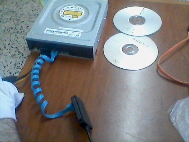

            @תלת-פאזי כתב בבקשת מידע | כונן תקליטורים חיצוני:
            אני מחבר אותו,
            ללא חשמל (12V) ?

              @תלת-פאזי
              רוב קוראי הכוננים החיצוניים אינם תומכים בכונני DVD או 3.5 אינץ', רק בכונני 2.5 אינץ', עליך לוודא שהקורא שלך תומך בכך.

                  @משחזר-מידע כתב בבקשת מידע | כונן תקליטורים חיצוני:
                  ללא חשמל (12V) ?
                  בטח שעם מתח!

                  מה כוונתך "קורא כוננים חיצוני"? ומה זה 2.5/3.5 אינץ?
                  אני חיברתי כונן תקליטורים של מחשב נייח, ע"י מתאם חיצוני מחיבור SATA לחיבור USB

                  יש לי עוד כונן עם חיבור SATA בעל כניסת חשמל של 5 גידים, חיברתי אותו למתאם רק עם ה- 5V [לפי מה שחיפשתי ומצאתי], והוא עבד לי- כלומר הוא קרא לי דיסקים CD,
                  אך לא הצלחתי לצרוב על הדיסק
                  בסוף, ב"ה זה כבר לא רלוונטי!
