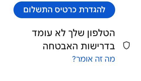

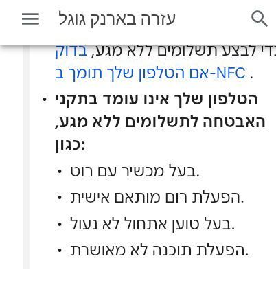

    אני מעוניין להשתמש בפלאפון jelly ב wallet ארנק גוגל והוא לא נותן לי כי רשום שיש לי רוט במכשיר.
    אכן בעבר עשיתי רוט ועכשיו הסרתי אותו.
    איך אני יכול להחזיר את הגלגל לאחור?

      לצרוב קושחה מקורית ולנעול בוטלואדר

          לא בצורה רשמית, ובמצב הזה ההייתי ממליץ לך לעבוד בצורות הרשמיות

              @זעירא-דמן-חבריא כתב בשאלה | הסרת רוט לגמרי:
              @מישהו12 מה זה במצב הזה?
              שאתה צריך שאפליקציה מוגנת שרוצה קושחה רשמית תזהה שהכל רשמי
              או שיש דבר לגבות את המכשיר קומפלט?
              אני אישית לא משתמש בסמארטפונים ברמה היומיומית אז אין לי מושג.
              אבל יש בגדול גיבוי אנש"ק ותמונות לגוגל, העברת קבצים למחשב וכדומה. לא יודע אם אפשר לכסות ככה הכל
