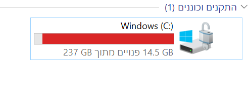

            oryadaniely
            @kasnik מצד הדיסק יש פתרון לנעילה של BitLocker? 8022c284-cb08-4b04-98a5-288620e9b180-image.png

              kasnik
              כתב ב נערך לאחרונה על ידי kasnik
              @oryadaniely אם אתה מוחק מחיצות זה גם מוחק את הביט לוקר
              אאל"ט

                דוד משה 1
                @oryadaniely פשוט לבטל בהצפנת נתונים

                  kasnik
                  @דוד-משה-1 כתב בבקשת מידע | Admin By Request - מחיקת התוכנה:
                  זה לא מנפק"מ
                  כי בכל מקרה הוא רוצה להתקין ווינ. חדש
                  רק הוא שאל האם זה מפריע הביטלוקר

                    מד
                    @kasnik כתב בבקשת מידע | Admin By Request - מחיקת התוכנה:
                    אאל"ט
                    אתה לא טועה.
