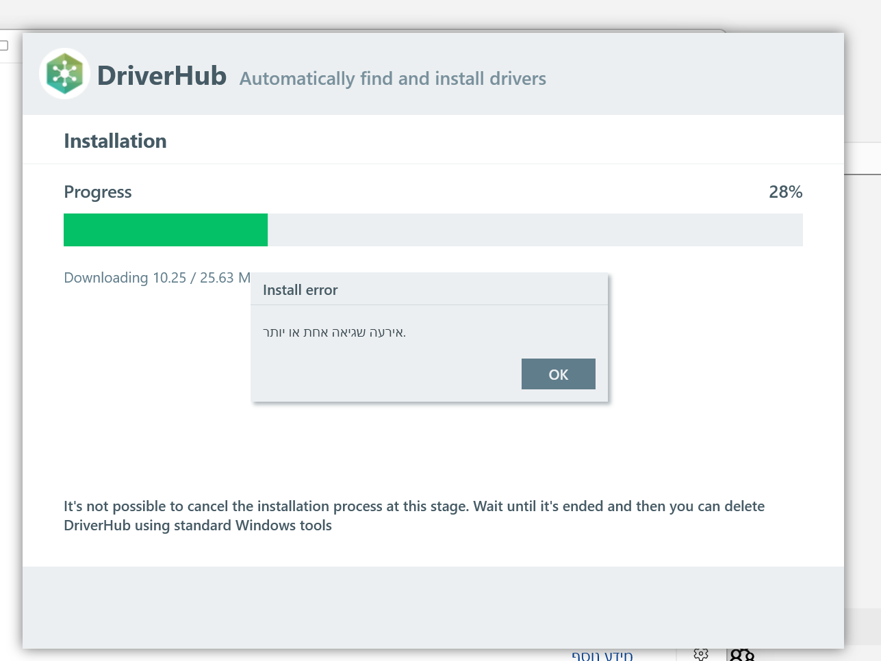

          @kasnik -תודה רבה על הטירחה, את האמת שכבר ניסיתי את הדרייברים מהאתר הזה לפני כמה ימים אבל תמיד באמצע ההתקנה זה נכשל וכתב לי שגיאה, מצורף צילום מסך:
          אבל הישועה ב"ה הגיעה ממקום אחר שפתחתי שוב את תוכנת דרייבר בוסטר ופתאום הוא התקין לי דרייבר נוסף שסידר את השמע למרות שאתמול הוא רשם שהוא גמר לעדכן וכל הדרייברים שיש לו מעודכנים
          ובנוגע למה שכתבת
          [אני רואה שהוא מספק]
          מה המס' הסידורי של המחשב שלך?
          זה לא באמת מספק, כי אחרי שמזינים מספר סידורי הוא רושם שבאמת אין לו תמיכה ויש לפנות לספק המקומי של המחשב
