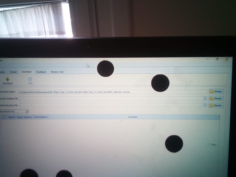

      @למה-באתי ברוך השם הצלחתי לפתוח אבל לא יודע למה הסתבכתי אני לא יודע איך להכניס את הmt וגם יש לי את קושחה ש@אלוף-תימן הביא ואני לא מצליח להכניס

            הורדת את sp flash tool בגירסא החדשה שהיא לא נראת כמו התמונות במדריך

              @קופיקו בכל גירסה יש scatter זה קובץ שאתה צריך לטעון בתוכנה ואז הוא אוחז את כל המחיצות כמובן אם זה נמצא באותה תיקיה בקיצור תסתכל בתוכנה למעלה יש לך בצד ימין שלוש סמלים של תיקיה הראשון כבר מלא זה הדריברים השני אתה צריך לטעון את ה scatter של הגירסה שלי שאני כמובן מקווה שחילצת את הגירסה ואז התוכנה אמורה לקלוט את כל המחיצות ואז אתה עושה הורדה ומכניס את הנגן מכובה למחשב

                @אלוף-תימן עבד לי פיקס
                באמת תודה רבה על העזרה
                עזרת לי מאוווד
