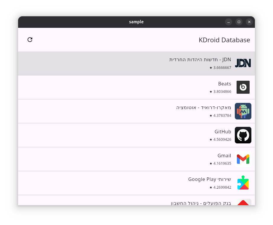

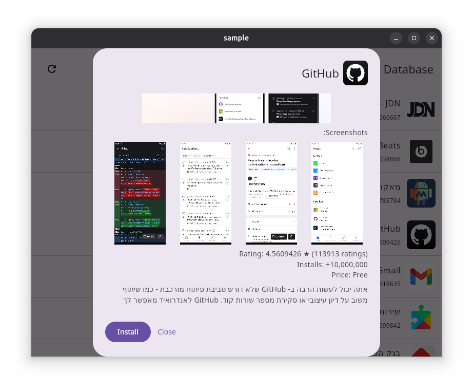

          למי שמעוניין, הוספתי CI שמייצרת מאגר חדש בשביל החנות, יש גם בתוך הרפו אפליקציית דוגמא איך להשתמש במאגר בשביל להציג את הנתונים
          זה לא חנות של קיידרואיד, רק דוגמא שמראה איך להשתמש במאגר

            הדוגמא נמצאת כאן : https://github.com/kdroidFilter/KDroidDatabase/tree/master/sample/composeApp
            והCI בונה מאגר חדש, עכשיו בכל RELEASE יש גם store-database.db , למשל כעת זה האחרונה : https://github.com/kdroidFilter/KDroidDatabase/releases/tag/202506100633

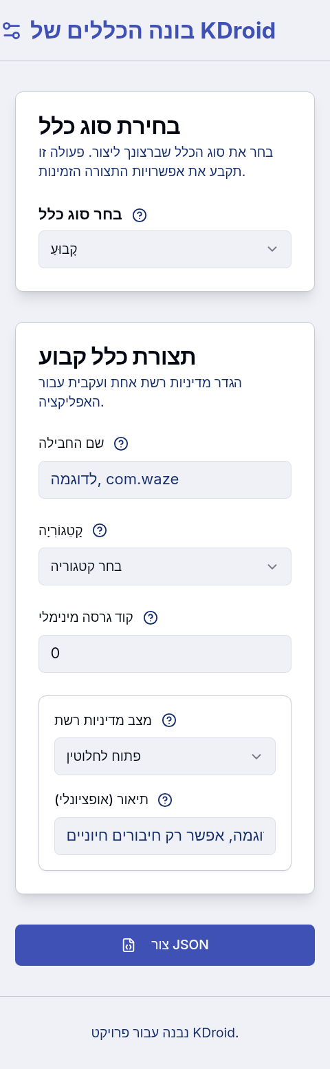

                @לא-מתייאש אולי זה רלוונטי:
                https://studio--kdroid-rule-builder.us-central1.hosted.app

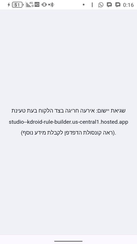

                  @mefateach אין לי גישה, חסום בנטפרי, מה זה?

                      @mefateach הא זה בונה json, תודה רבה על היוזמה אבל לא זה לא רלבנטי. ישר כוח בכל זאת.

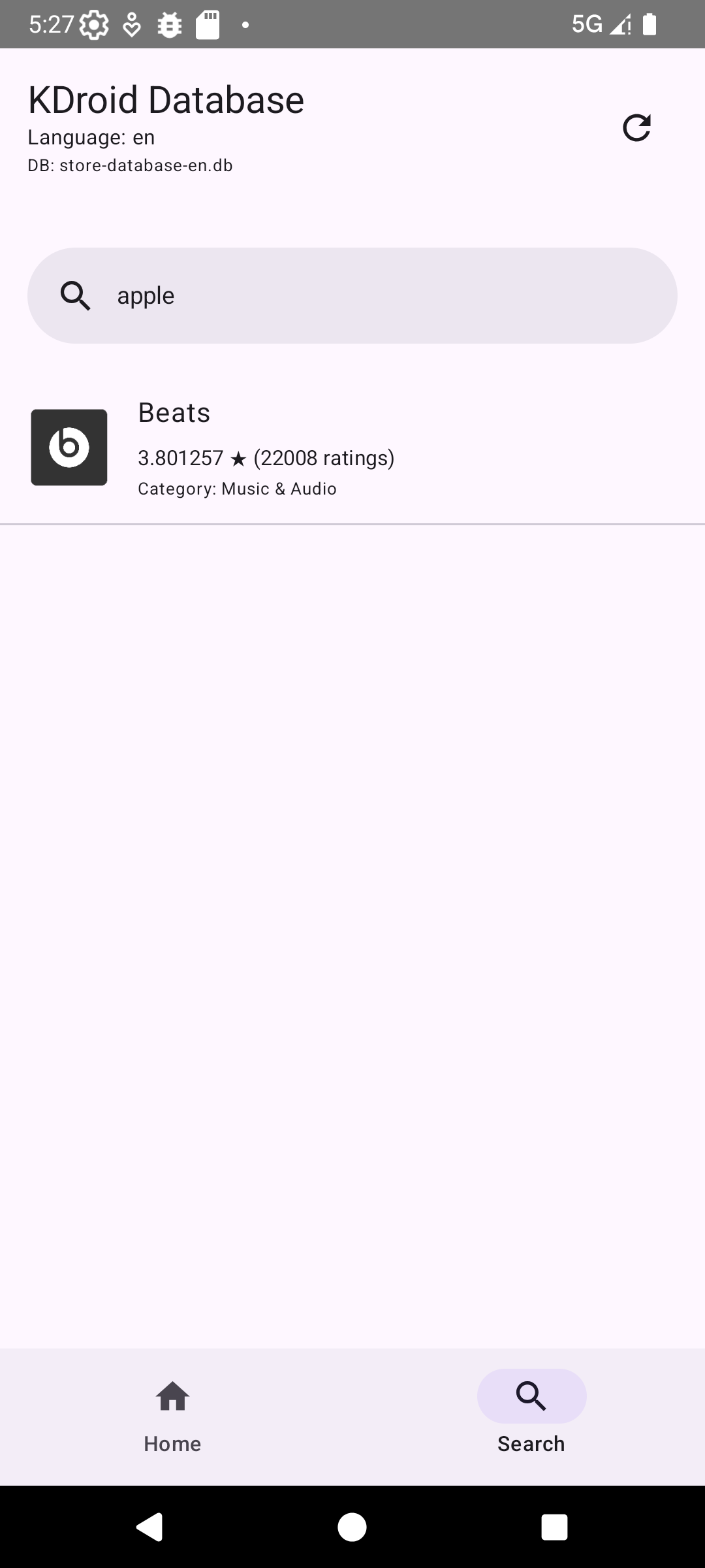

                        פרסמתי גרסת 0.3.0 של המבנה של המאגר ושל המודולים שלו כדי להקל על השימוש.
                        בעצם, המאגר של החנות הוא SQL אמיתי, איפה שבשביל הכללים זה לא רלבנטי, בשביל החנות זה וודאי מאוד רלבנוט, זה מאפשר לבצע חיפושים, להציג אפליקציות של מתכנת פלוני וכו כל מה שSQLITE מאפשר לעשות. באפליקצית דוגמא אני גם מראה איך לבצע חיפושים :
                        יש גם עוד מודולים מאוד חשובים כמו DAO, Downloader או localization.
                        בעצם לדעתי זה עבודה מאוד יפה, אני בכלל לא חייב לפרסם את המודולים, אבל ראיתי לאחרונה שזה מודא לבנות חנות אפליקציות אלטרנטיביות, ולדעתי יש הרבה מה ללמוד ממה שעשיתי למי שרוצה.
                        כמובן אם נתתי שם גרסה 0.3.0 זה שאני חושב שזה לא נגמר ושזה רק התחלה, בעצם כדי שזה יהיה נקי צריך CI שיכתוב DELTAS גם כדי לא להוריד את כל המאגר מחדש, וכן בDAO לתת פונקצייה מובנת שמשתמת בזה.
                        יש גם טסטים שזה מאוד חסר כרגע
                        גם FTS5 בשביל לחפש אפליקצייות
                        וזה יגיע לאט לאט ב"ה, בין כה מי שזה מעניין אותו, אני חושב שכדאי לו לצפות בדוגמא, ולהבין מה שאני עשיתי.
                        אני בכוונה (כמו כולם) לא משתמש לא MVVM ולא בשום הנדסה, לא CA, ולא שום דבר אחר בגודמא, כי העניין שזה יהיה הכי פשוט למי שקורא את הקוד ויבין מהר מה צריך לעשות, כי באפליקצייה אמיתית וודאי שזה ממש גרוע מאוד.
                        בהצלחה !
