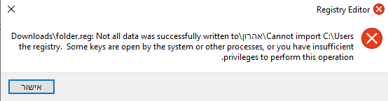

        ניסיתי. אבל זה עושה לי כמה שגיאות, מעתיק צילומי מסך:
        ואחר כך [כשאני לוחץ על "כן"] זה עושה את זה:

          @א-מאיר-כהן כתב בבעיה | תקלה מוזרה בפתיחת תיקייה:
          וזה עזר, או לא?
          כי זה נראה שהשגיאה רק חלקית.
          תפעיל מחדש את הסייר לפני שאתה בודק אם זה עזר.
          תחפש אותו במנהל המשימות, לחיצה ימנית והפעל מחדש.

            עשיתי הפעלה מחדש כפי שכתבת, וזה עזר ב"ה. תודה רבה עצומה!!!
