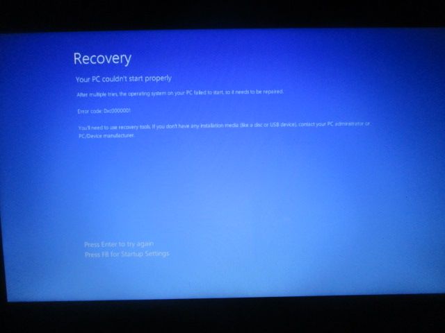

    מחשב לנובו שלא עולה לאחר שהוצאתי ממנו את הדיסק קשיח והתקנתי עליו ווינדוס חדש ניסיתי גם עם כונן אחר ובשניהם הוא כותב את ההודעה הזו מי שיכול לעזור בדחיפות.IMG_0743.JPG IMG_0746.JPG

        הישריק.מרדכי
        @ע-amp-amp-amp-quot-ה-דכו-amp-amp-amp-quot-ע מחשב אחר מאחר שלא הצלחתי לפתוח את הבוט במחשב הזה.

              הישריק.מרדכי
              @ע-amp-amp-amp-quot-ה-דכו-amp-amp-amp-quot-ע צודק! השאלה אם א"א לעשות משהוא מהביוס?

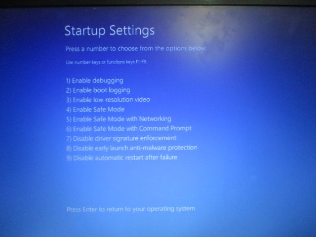

                @הישריק-מרדכי כתב בבעיה | מחשב לנובו לא עולה:
                אם לביוס אתה מצליח להיכנס תגדיר שם בלשונית של הבוט שהמחשב יעלה מהכונן ותתקין וינדוס דרך שם. איזה מחשב זה?

                  הישריק.מרדכי
                  @ע-amp-amp-amp-quot-ה-דכו-amp-amp-amp-quot-ע ניסיתי להתקין דרך הביוס ולא הצלחתי מעיקרא השאלה אם זה באמת יכול לעזור?
                    ייתכן מאוד, אבל אני לא יודע מה השגיאה בשביל לדעת בבירור.

                      kasnik
                      @הישריק-מרדכי איזה מחשב זה?
                      ולמה שלא תתקין מחדד את הווינדוס?
                      אין שום סיבה שאם התקנת ממחשב אחר שזה יעבוד על המחשב הזה

                                      @ע-amp-amp-amp-quot-ה-דכו-amp-amp-amp-quot-ע כתב בבעיה | מחשב לנובו לא עולה:
                                      התכוונתי להתקין מהבוט של מחשב אחד, ולהכניס את הכונן למחשב אחר.
                                      זה אפשרי אך ורק בהתבסס על זה שזה אותה חומרה,
                                      ועדיף ללא חיבור לרשת, ע''מ שלא יוריד דרייברים שאינם תואמים.
                                      ואעפ''כ אינו ממולץ
