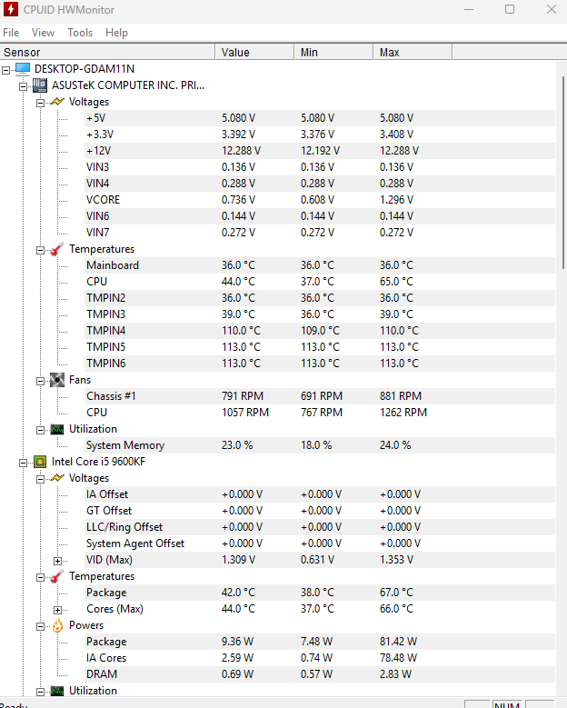

בעיה | הדיסק הראשי על 100 אחוז כל הזמן.... HWMONITOR נותן טמפרטורות מעל 100 מעלות ברכיבים מסויימים בלוח!!!

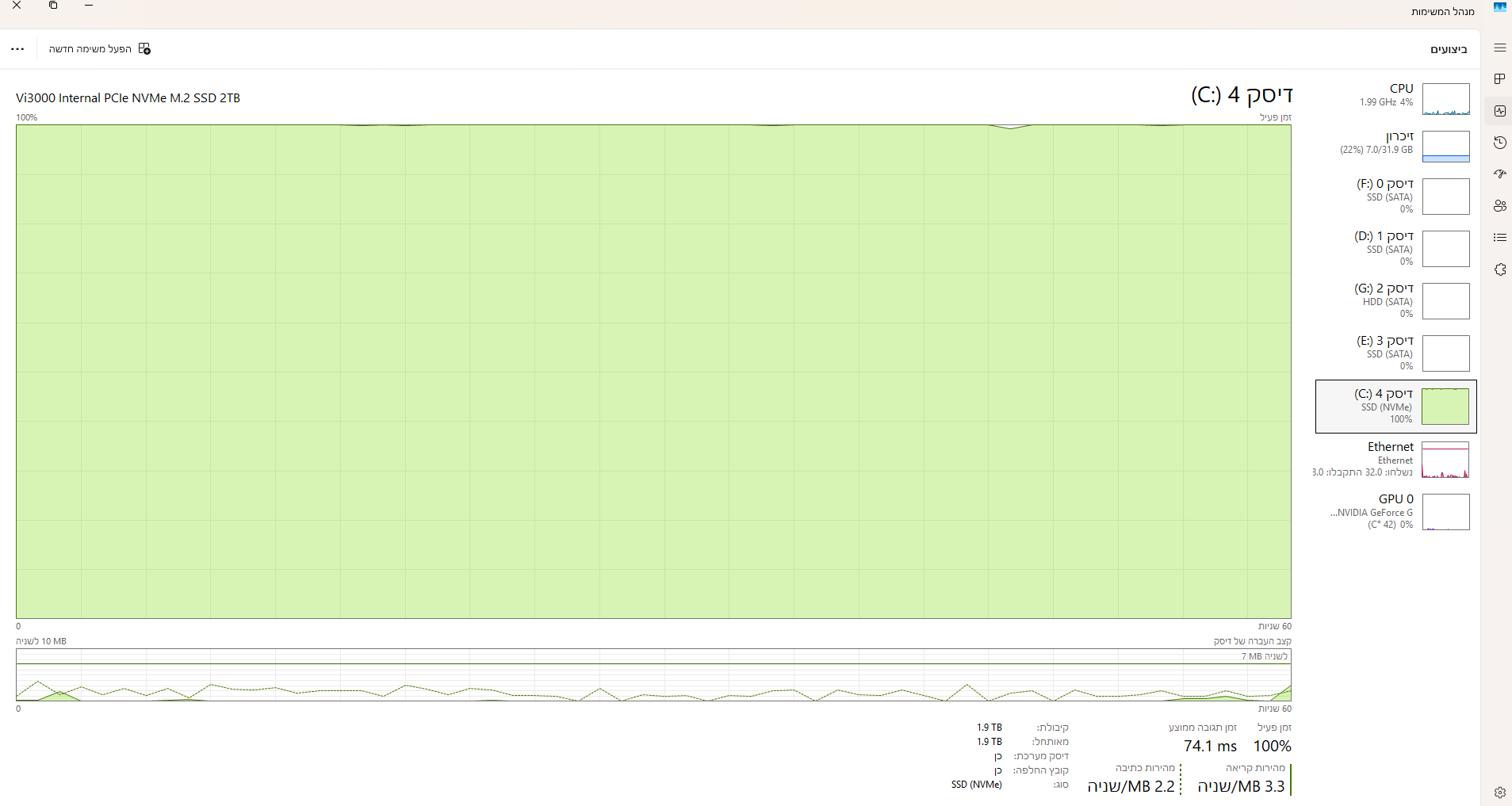

קורה לי המון שדיסק C עובד על 100 אחוז, זה תוקע את המחשב לגמרי כל כמה שניות\דקות...
יש למישהו מושג מה יכול להיות???

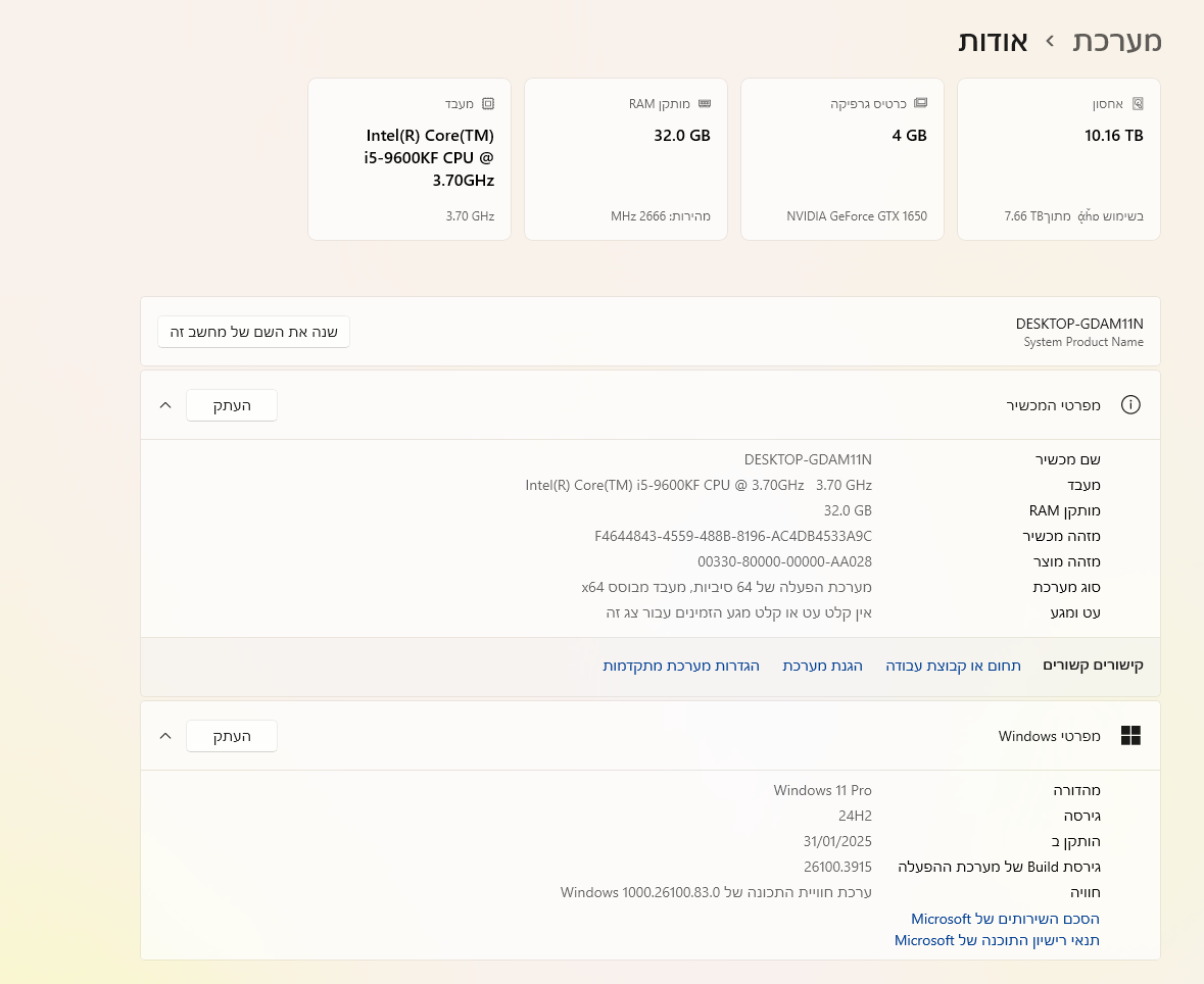

פרטים על מחשב:
הדיסק חדש לגמרי (3 חודש) NVME
נוסף: גיליתי טמפרטורות גבוהות בחלקים מסויימים במחשב....
מצרף צילום מסך
מישהו יודע להסביר את זה? -

@שאול-208 במנהל משימות לא רואים שום דבר שמתאמץ... אחרת זה היה די פשוט...
נראה כאילו הדיסק קשיח מתאמץ על ריק

האמת שבמוצש הדלקתי אותו, בהתחלה הדיסק עבד קשה אבל עכשיו הוא כבר הרבה זמן רגוע...
שאלתי את גיפיטי על הטמפרטורות, הוא טען שזה לא הגיוני ואבדוק בתוכנות ניטור נוספות (לעומת ג'מיני שממש נבהל והזהיר אותי שאני חייב טכנאי)
ג'יפיטי לכאורה צדק, תוכנת HWinfo לא הראתה טמפרטורות גבוהות בשום מדד
