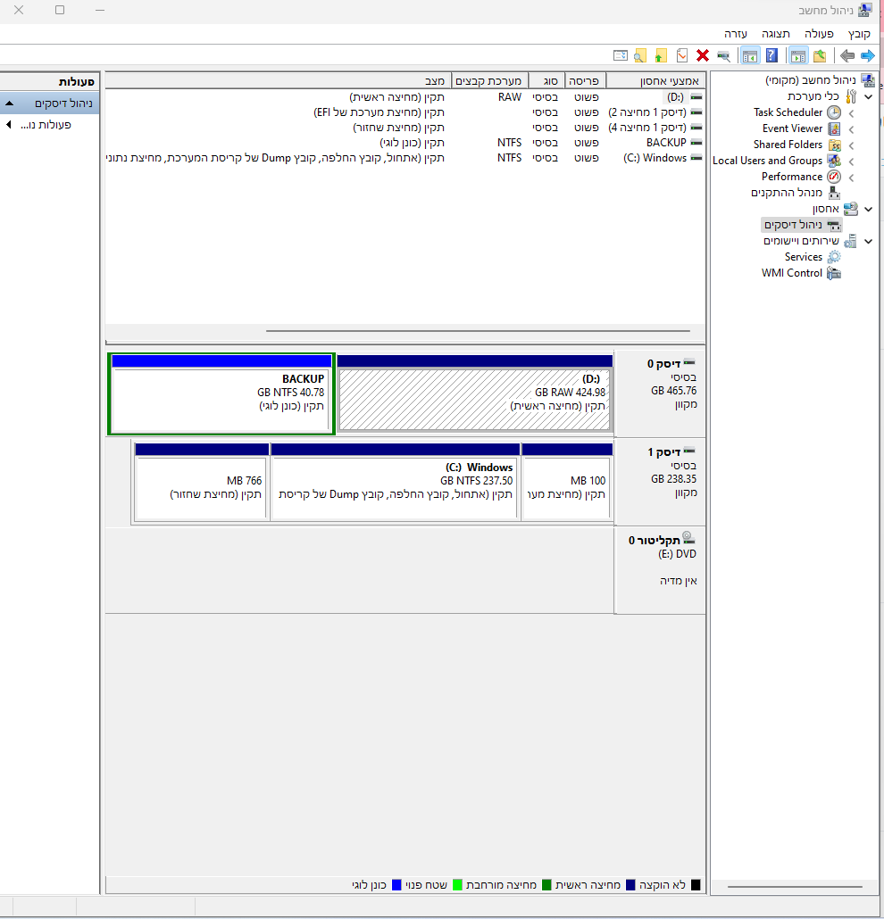

      @מלכהלה תעלי צילום מסך מניהול דיסקים כשהכונן בפנים

                  @מלכהלה
                  למה לא שלחת תמונה ממנהל דיסקים?
                  • משה מזרחימ משה מזרחי
                    @מלכהלה
                    מלכהלה
