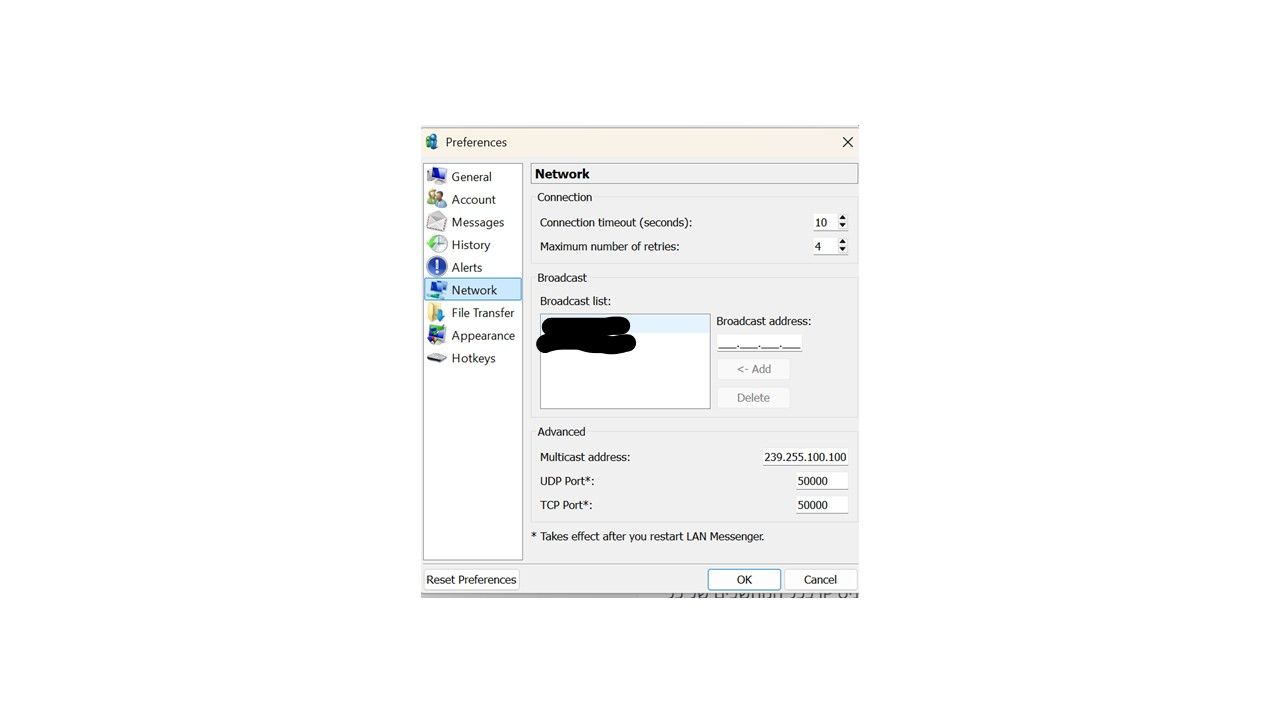

                    אליהו הלל
                    @מוטי-זהב כתב בבירור | צ'אט (לא GPT) אופליין ברשת פנימית לכמה מחשבים יש כזה דבר?:
                    אני בעבר השתמשתי איתו והוא מצויין כולל אפשרות לשליחת קבצים ועוד הרבה אפשרויות
                    אשמח לפירוט קצר אחך להפעיל אות והצלחתי באופן חלקי אך לא הבנתי מספר דברים
                    יש לי בעצם מחשב אחד ראשי שהוא דלוק כל הזמן ומספר מחשבים שלא כולם דולקים כל הזמן
                    יש חלון שצריך להכניס IP השאלה האם צריך להכניס IP בכל המחשבים של כל המחשבים או רק במחשב הראשי
                    אני מוסיף תמונה של המסך שאשמח לפירוט ההגדרות בו

                      מוטי זהב
                      @אליהו-הלל הם מתקשרים אוטומטי אתה מתקין אותם בכל המחשבים ואז אתה רואה אותם בכל המחשבים
