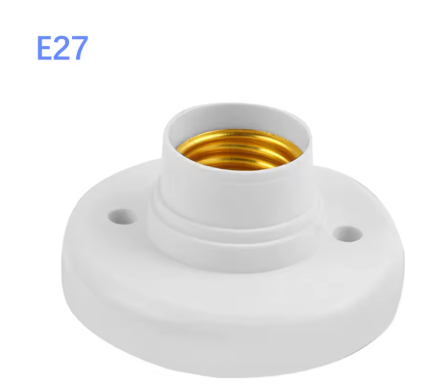

                                    @menajemmendel כתב בבקשת מידע | שאלה בחשמל:
                                    כמה אנשים נבהלו מזה שהוא מחובר רק לE27,
                                    בניהם אני...
                                    עכשיו שאני חושב על זה אפשר לחבר לבית מנורה כזה שיש לו אפשרו להתחבר עם קדיחה לתקרה
                                    רפאל 0ר תגובה 1 תגובה אחרונה

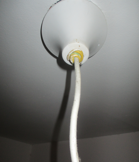

                                      @menajemmendel,
                                      @אבי-ים כתב בבקשת מידע | שאלה בחשמל:
                                      ופיתרון אפשרי נוסף לתפוס את גוף התאורה עם חוט ההארקה.
                                      עושים חור קטן בתחתית הפעמון ומוציאים משם הארקה ומלפפים סביב החוט הלבן. ככה:
