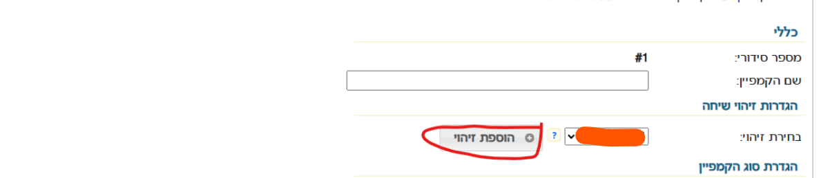

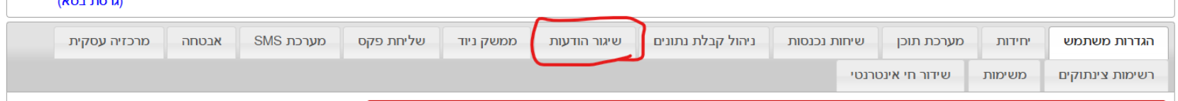

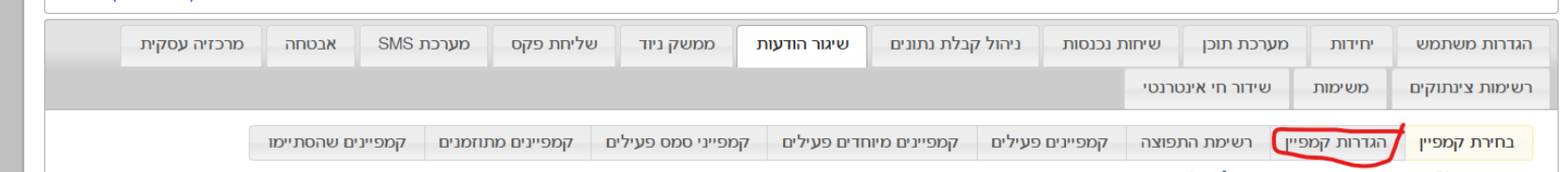

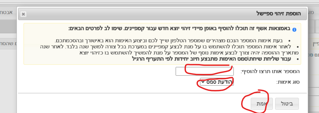

        @yo_or אאל"ט יש איזו אופציה לעשות את זה עם מערכת של ימות
        אתה צריך בשביל זה קו מערכת ויחידות שיחה (כי זה בעצם דקות שיחה אז השיחה בעלות כפולה, אתה מוסיף עלות לימות המשיח)
        וכמובן גישה למספר ההוא שאתה רוצה שיופיע על המסך בנמען.
        אתה נכנס לקישור הזה
        https://www.call2all.co.il/ym/login.php
        מזין את מספר המערכת וסיסמה
        ופועל לפי השלבים האלה
        קרדיט @ivrפון

            • יוסף אלחנןי יוסף אלחנן
              אתה נכנס לקישור הזה
              קרדיט @ivrפון

              ivrפון
              @יוסף-אלחנן בגדול בשרות לקוחות טכנית הם יכולים לעשות כל מספר גם 100.
              גם אותיות.
              אבל אני לא יודע מה המדיניות. בטח צריך טפסים.
