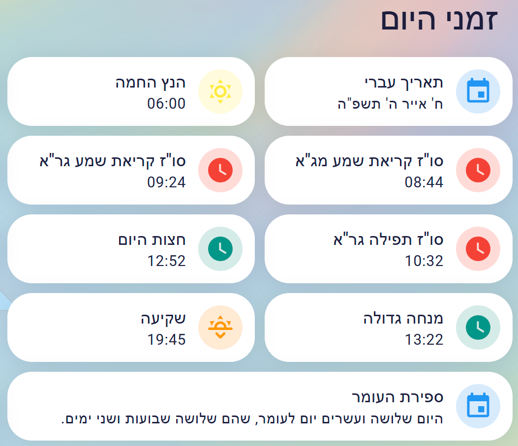

    מדריך: נוסח ספירת העומר ב-Home Assistant
    • דרישות מקדימות:
      עורך קבצים או עורך קוד.
      לוח שנה יהודי.
    • כדי להציג את נוסח הברכה עלינו ליצור חיישן שמקבל את מספר היום בעומר ומחזיר את נוסח הספירה.

    • לאחר מכן יש לעבור ל: הגדרות › כלים למפתחים › הפעלה מחדש › הפעלה מחדש של Home Assistant.
    • לאחר ההפעלה מחדש יש לעבור ל: הגדרות › התקנים ושירותים › ישויות › לחפש "נוסח ספירת העומר" ולשנות את מזהה הישות של החיישן ל: sensor.nusach_sfirat_haomer.

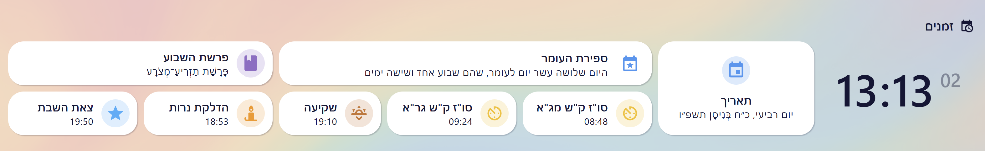

    • כדי להוסיף כרטיס מתאים להצגת נוסח הספירה בלוח המחוונים, יש להוסיף כרטיס markdown ולהעתיק אליו את הקוד הבא:
    type: markdown
    title: ספירת העומר
    content: >-
      <ha-icon icon="mdi:calendar" style="font-size: 40px; display: block; margin: 0
      auto;"></ha-icon> {{ states('sensor.nusach_sfirat_haomer') }}

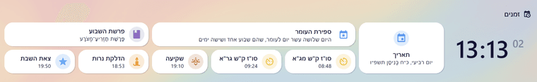

    • במידה ומותקן Mushroom ניתן להעתיק את הקוד הבא:
    type: custom:mushroom-template-card
    primary: ספירת העומר
    secondary: "{{ states('sensor.nusach_sfirat_haomer') }}"
    icon: |-
      {% if states('sensor.nusach_sfirat_haomer') != 'לא בתקופת ספירת העומר' %}
        mdi:calendar-star
      {% else %}
        mdi:calendar-remove
      {% endif %}
    multiline_secondary: true
    color: |-
        blue
      {% else %}
        disabled
      {% endif %}
