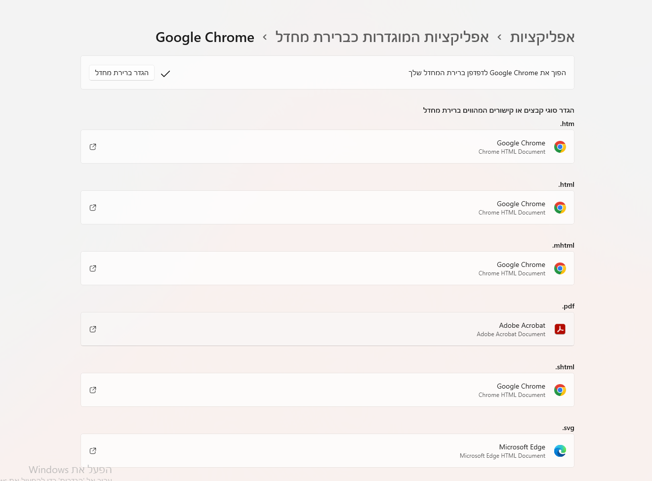

                      מנדי מירי
                      @לאצי לפי הבנתי זה בסך הכל הגדרה במחשב שאתה צריך להיכנס להגדרות ואז אפליקציות ואז לדפדפו ולהגדיר אותו כברירת מחדל

                        מישהו12
                        @מנדי-מירי כתב בעזרה | שליטה בהפניות לפי דפדפן:
                        הוא גולש עם אדג',
                        אבל מעוניין שהתוספים בלבד יפתחו בחנות כרום (שאפשר להתקין ממנה גם לאדג)
