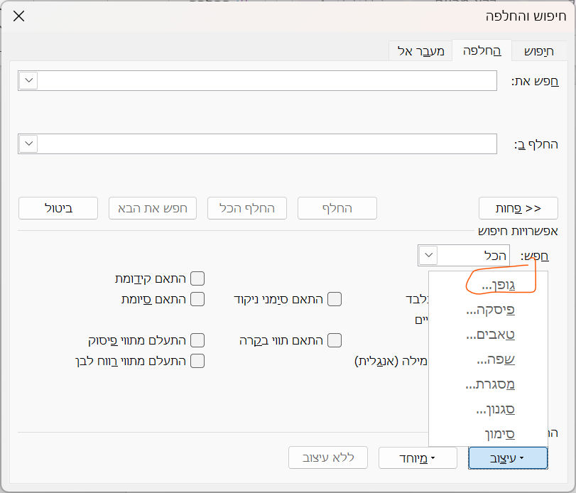

      תפתח החלפה
      תלחץ על עוד ותבחר עיצוב > גופן

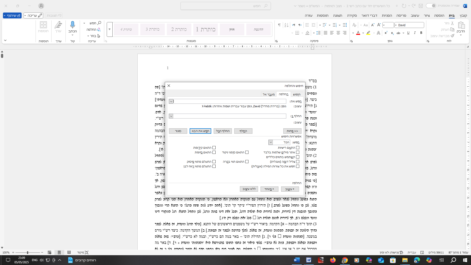

        @ע-ה-דכו-ע עשיתי וזה לא מצליח
        • ו ועד
          @ועד אני לא מצליח לראות את התמונה, מה יש שם?
          ו תגובה 1 תגובה אחרונה
            ו מנותק
            ו מנותק
            ועד
            @ע-ה-דכו-ע בדיוק מה שאמרת לי לעשות, זה אני מראה בתמונה
            אבל אז הוא כותב לי 0 תוצאות
            זאת אומרת שלא הצליח להחליף
            • ו ועד
