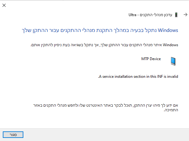

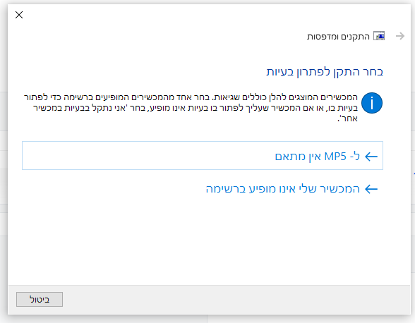

                    012345

                      מנדי מירי
                      @012345
                      לפי מה שחפרתי באינטרנט
                      מה שהוא אומר פה זה שבהתקנה של הדרייבר הוא נתקל בשגיאה שהוא לא מצליח להתקין קובץ בשם INF לכן תנסה להיכנס לתיקייה עצמו ותנסה להתקין אותו ידנית
                      חפש את התיקייה C:\Windows\INF
                      ואז חפש קובץ בשם wpdmtp.inf ותנסה להתקין אותו על ידי לחיצה עליו ואז התקן

                        012345
                        @מנדי-מירי בסדר תודה הסתדרתי תודה רבה
