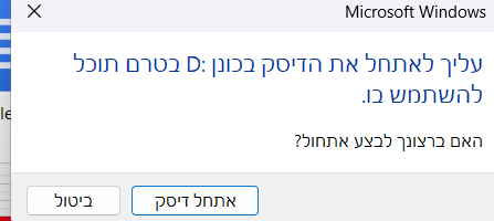

    הכנסתי כרטיס זכרון למחשב וזה עושה לי שאני צריך לעשות אתחול איך אני יכול לגבות את כל מה שבתוך הכרטיס או לבטל את האתחול הזה
    אשמח לעזרה!!!

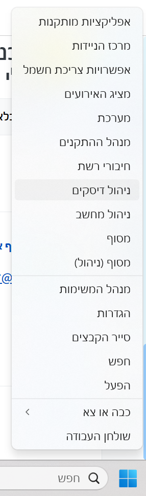

            @זלמן-פישלר תעלה צילום מסך מהניהול דיסקים כשהכרטיס זיכרון בתוך המחשב.
            קליק ימני עם העכבר על האייקון של ווינדוס ליד שורת החיפוש בשורת משימות
            ז תגובה 1 תגובה אחרונה
            • יוסף אלחנןי יוסף אלחנן

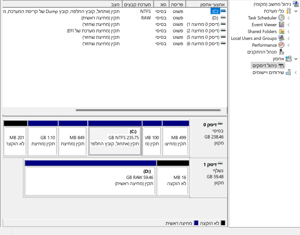

              a64674e0-f012-429b-99c5-8eb8f240c47a-image.png @יוסף-אלחנן
              זה ???

                זלמן פישלר
                זה ההכי למטה שלי

                  @זלמן-פישלר כן, כמו שאתה יכול לראות הוא מזהה את זה כRAW
                  תתקין R-STUDIO או Disk Drill ותשחזר את החומר
                  מופיע לך מדריך ברור עם הסרטה בנושא ההוא
