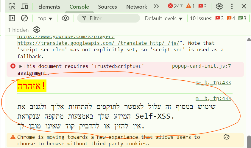

    מה זה אומר? זה מופיע לי בקונסול של חנות התוספים של כרום.

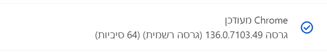

      @ע-ה-דכו-ע אתה צריך לעדכן את הכרום?

        @יוסף-אלחנן לא.

          ס"ה אזהרה לא סתם להריץ קודים שאתה לא מבין בהם

              @ע-ה-דכו-ע זה אומר בדיוק מה שכתוב. זו אזהרה שיש בחלק מהאתרים של גוגל כדי שאנשים לא יעשו שטויות ויריצו קוד מסוכן בלי להבין. זה לא קשור לכרום, גם מתמחים יכול לעשות אזהרה כזאת

              זה לא פתאום, זה ישן מאוד

                @ע-ה-דכו-ע זאת לא שגיאה !
                זו אזהרה של כרום שאתה נמצא בדומיין עם פרטי זיהוי שלך ( טוקן וכדומה ) והרצה של קוד זדוני דרך הקונסול תבצע פעולות מסוכנות כביכול בשמך .
