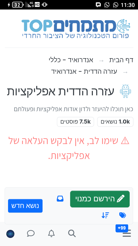

      kasnik
      @מתחבר נראה לי שאני יודע לקרוא, אני טועה?🤔

            kasnik
            @עם-ישראל-חיי כתב בבקשה | אפליקציות ערוכות עם תעודת נטפרי:
            @kasnik צודק, אבל לדעתי זה דבר שיש בו תועלת
            אבל לא בקטגוריה הזו
