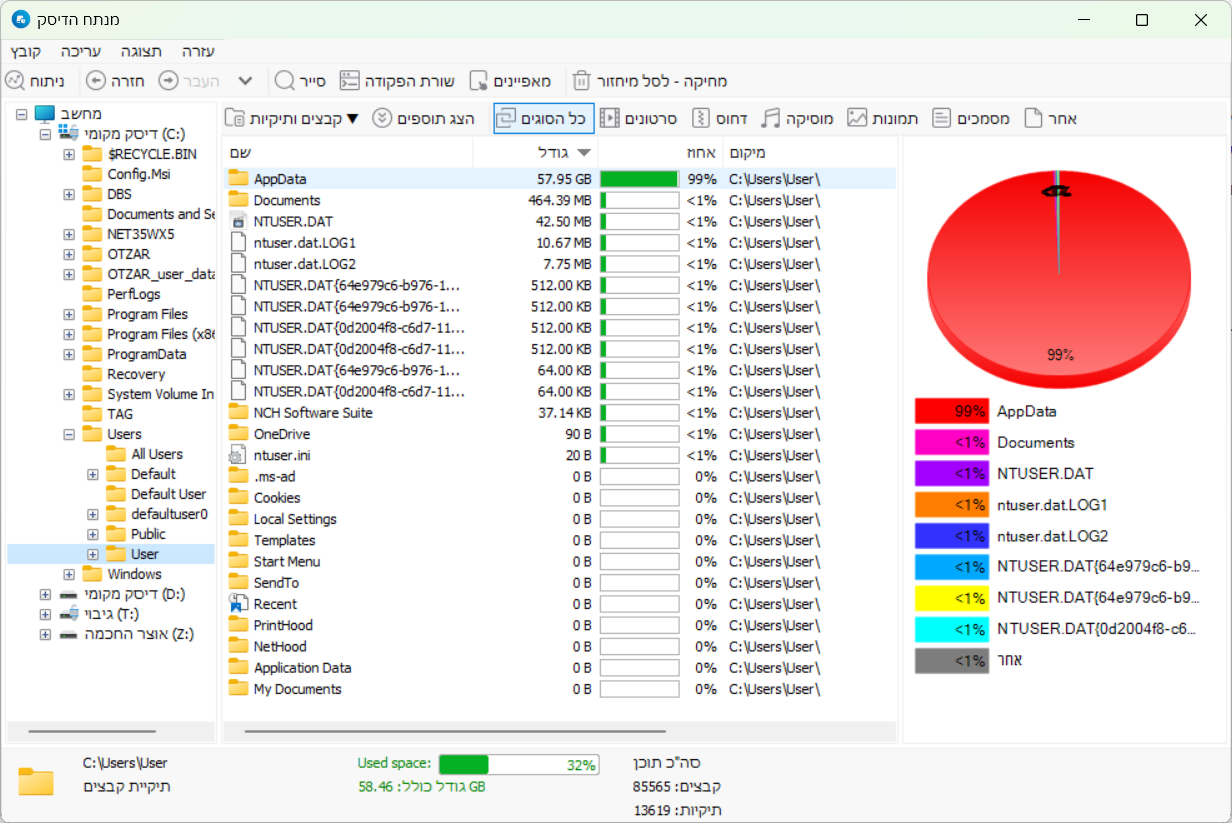

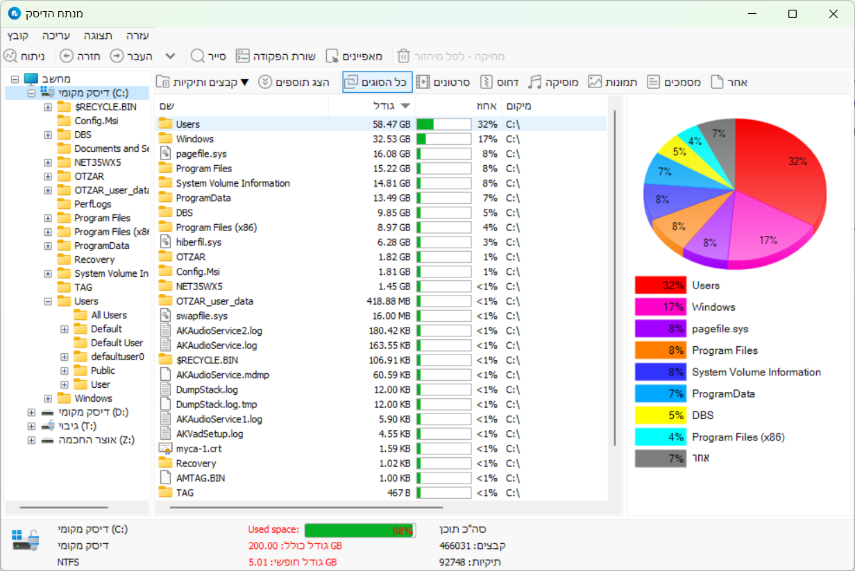

    כונן C אצלי מלא כמעט, וכשאני מנסה להפעיל סנכרון דרייב, זה פשוט מפסיק לעבוד. לכן אני חייב להעביר חומר מ-C ל-D.
    רק שאני לא יודע איזה תיקיות מותר\עדיף להעביר. האם אפשר להעביר תיקיית APPDATA , ואיך??

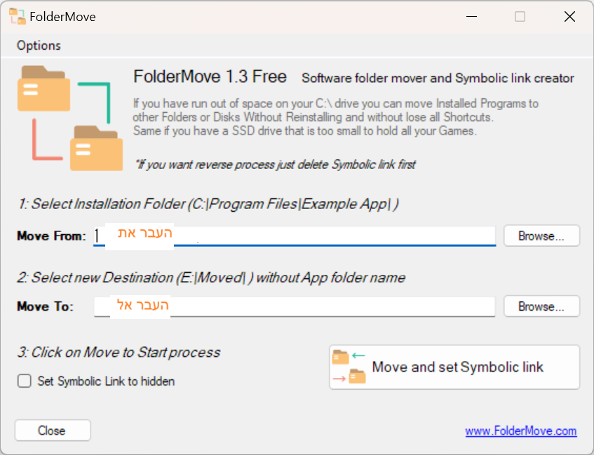

      @חוות-דעת אתה יכול להעביר ע"י התוכנה שהובאה כאן, בשורה הראשונה תכניס את התיקיה שברצונך להעביר, ובשורה השניה את המיקום להעברה.
      עריכה: יכול להיות שיש תקיות שיהיו בשימוש ולא יהיה ניתן להעביר אותם, אולי עדיף לנסות תיקיה תקיה, ולא את כל פרוגרם דאטא בבת אחת.

          בסוף הצלחתי להעביר רק את התיקייה ROAMING, ואני מתחרט על הרגע שעשיתי את זה...
          ואני רוצה כאן להזהיר את כל מי שיקרא שורות אלו, מלהשתמש בתוכנה זו, אם אינו יודע טוב טוב בתכנות המחשב.
          זה מחק לי, ראשית כל, כל הקיצורי דרך שהיה לי בשורת המשימות.
          אוקיי, זה מהדברים הקלים יחסית.
          אבל זה מחק לי כל הקבצים הנעוצים בוורד באקסל ובכל שאר התוכנות.
          בנוסף זה מחק לי כל הטבלאות \ תיבות טקסט, ששמרתי במשך שנים ארוכות של עבודה.
          כל ההגדרות השמורים בוורד כברירת מחדל, נמחקו לי, הכולל סגנונות והגדרות נוספות.
          פתאום הכל נעלם, כאילו התקנתי מחדש כל התוכנות.
          זה גם שיבש לי כל מיני תוספים, שהייתי צריך להתקין מחדש, כולל תוכנת 'תורת אמת', 'אוצר החכמה', תוכנת 'נקדנית' בוורד, ואני לא יודע מה עוד מחכה לי.

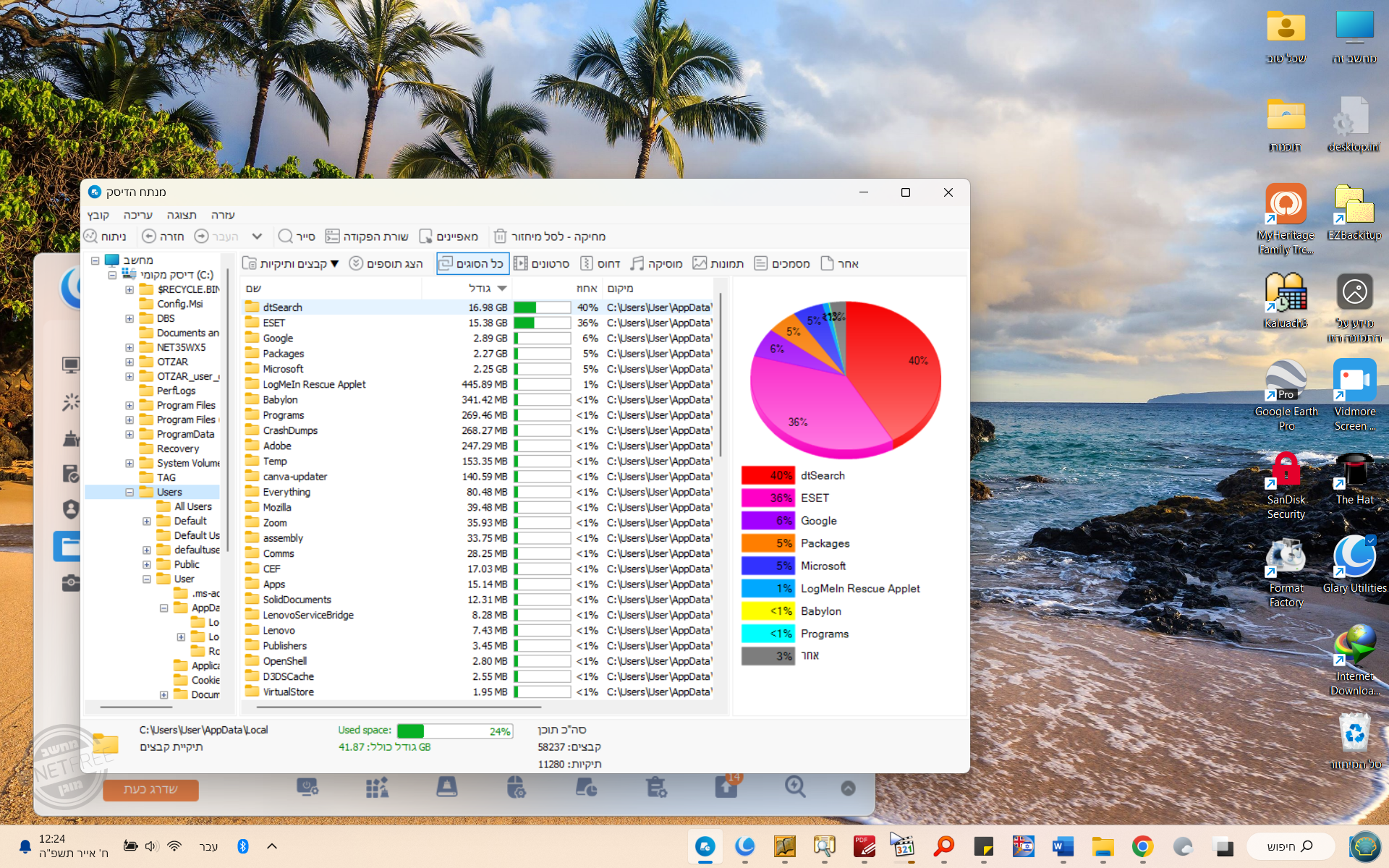

              משום מה לא שמתי לב שהגבת לי.
              עכשיו בדקתי, ואני שעיקר הכובד זה מחמת שני תוספים. אחד זה סוג של אינדקס של כל המסמכים שיש לי, והשני זה תוכנת ESET.
              השאלה היא, האם אני יכול פשוט לגזור ולהעתיק לכונן D??
              מה יקרה בעדכון הבא, האם זה לא ישתבש?
              והעיקר האם אני יכול להחזיר את תיקיית ROAMING למקומו??

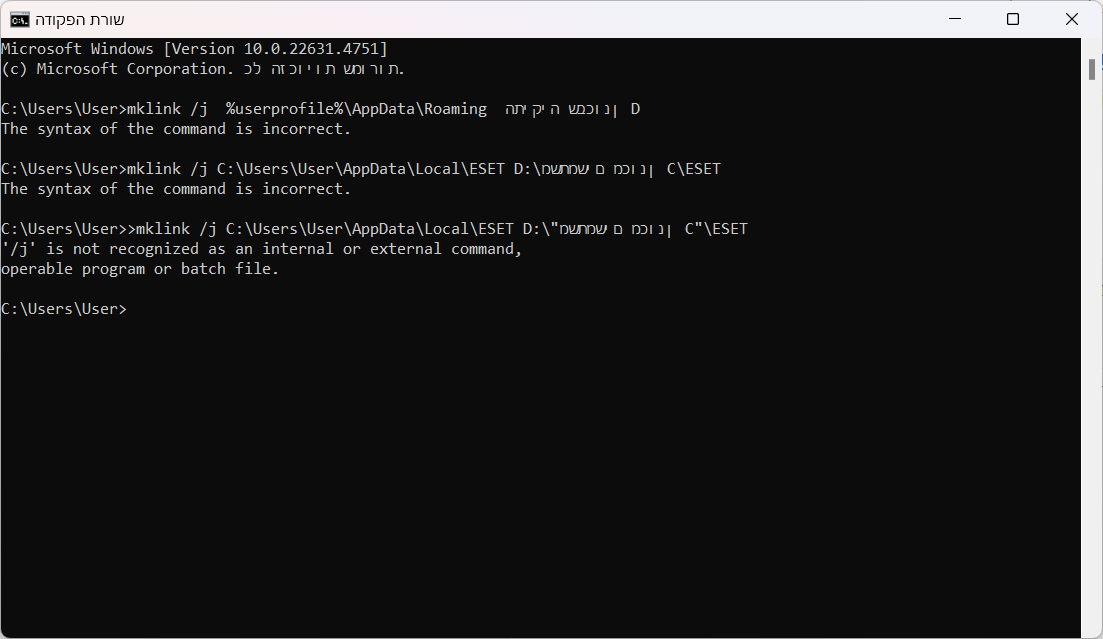

                            אז אתה יכול לנסות ליצור בעצמך קיצור דרך לתיקיה שהעברת לD ולבדוק אם זה יעבוד, אני כבר אעלה לך בדיוק איך לעשות בלי נדר.

                                  בכל מקרה, לכאו' אני צריך לדעת איך ליצור קיצור דרך שיפעל כמו תיקיה רגילה.

                                    @חוות-דעת
                                    יש כאן הדרכה איך ליצור לינק סימבולי.
                                    במקרה שלך אתה צריך לעשות כך:
                                    • דבר ראשון צריך למחוק את התיקיה שנוצרה עכשיו, ועדיף כמובן רק לשנות לה את השם בינתיים לגיבוי.
                                    • אחר כך תפתח CMD ותדביק שם לשנות את "התיקיה שבכונן D" לנתיב של התיקיה ROAMING שהעתקת:
                                    mklink /j  %userprofile%\AppData\Roaming  "התיקיה שבכונן D"
                                    שים לב: אם יש רווח אפי אחד בנתיב של התיקיה שבD צריך לשים גירשיים לפני ואחרי הנתיב, אם לא, צריך לא לשים גירשיים אלא ככה:
                                    mklink /j  %userprofile%\AppData\Roaming  התיקיה שבכונן D
                                      @חוות-דעת
                                      חוות דעת
                                      @ע-ה-דכו-ע הוא לא נותן לי לשנות השם של התיקייה ROAMING

                                        @חוות-דעת
                                        הוא לא נותן בכלל? או שרק הוא יוצר ישר עוד תיקיה? בכל אופן כבר התחלתי לכתוב לך פתרון לפני ששאלת כדלהלן:
                                        אולי המחשב ישר ייצור מחדש את התיקיה עוד לפני שתיצור את הקישור, אם כן תוכל אולי לעשות את הקישור דבר ראשון בשם אחר, לדוגמא:
                                        mklink /j  %userprofile%\AppData\RoamingFFF  "התיקיה שבכונן D"
                                        ואח"כ אולי יהיה יותר קל לשנות את השם של הקיצור דרך (אם יהיה צורך אולי יהיה אפשר לעשות אפילו באתחול).
                                          @חוות-דעת
                                          חוות דעת
                                          @ע-ה-דכו-ע כתב בבקשת מידע | פינוי מקום בכונן C:
                                          @חוות-דעת
                                          לא הצלחתי למחוק.
                                          החזרתי התיקייה כמו שהיא.
                                          וב"ה הכל חזר!!!!
